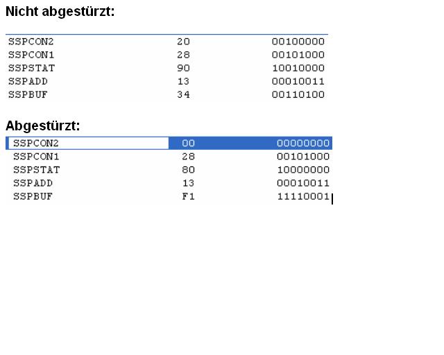

ich habe ein Problem mit meinem PIC bzw. mit der Kommunikation des PICs
mit einem Signalkondidionierungsbaustein über I2C. Der Controller ist
der Master und ließt ca. alle 1ms einen Wert aus dem Baustein.
Bei EMV-Prüfungen beispielsweise hängt sich die Kommunikation auf. Das
macht sich dadurch bemerkbar, dass der ZMD die SDA-Leitung auf Masse
zieht (Ack?) und auch in dem Zustand bleibt. Im Anhang sieht man die
Zustände der entsprechenden Register. Aufgefallen ist mir im SSPSTAT
BIT5 (Stop Bit was not detected).
Daraufhin habe ich alles mögliche versucht (StopBit senden Ack usw.)
aber der Controller schickt keinen Clock mehr raus somit funktioniert
auch die Kommunikation nicht mehr.
Wenn ich nun die SDA/SCL Leitung abklemme und über eine Software des ZMD
über einen Rechner Daten auslesen möchte krieg ich ihn wieder zum
laufen, der erste Wert ist zwar fehlerhaft aber dann fängt er sich
wieder. Leider komme ich ja wie gesagt mit meinem Controller nicht so
weit. Ich habe es auch schon mit einem Reset des Controllers probiert,
aber er taktet leider nicht mehr. Der Rest der Software funtkioniert
aber.
