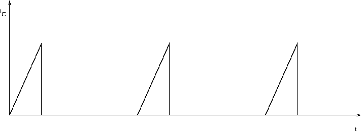

Stimmt, vermutlich hast du einen Sperrwandler gebaut, d.h. in der
Sperrphase bekommt dein BUZ ne ordentliche spannung ab, auch nicht
gesund für den ;)
Nicht umsonst waren die Transistoren für Zeilenendstufen mit die
ersten ,,richtigen'' Hochspannungstransistoren, die seinerzeit
entwickelt worden sind (Ucb > 500 V).  Eine solchen solltest du
wohl statt eines MOSFETs (die naturgemäß eher wenig Spannung
abhalten) hier benutzen.  Vorsicht, die Teile haben oft sehr wenig
Stromverstärkung, also besser noch einen Emitterfolger davor schalten.
Derartige Transistoren sollten deine Rückschlagspannung recht gut
abkönnen und auch mit den Impulsströmen kein Problem haben.

von Hauke R. (lafkaschar) Benutzerseite
nicht die gesammte energie vom Trafo wird auf die sekundärseite
transportiert, ein teil wird zurückinduziert, so bekommst du eine
spannugnsspitze.

von Εrnst B. (ernst)
Eine einfache Diode reicht schon, um deinen MOSFET zu schützen,
allerdings ist der Wirkungsgrad dann im Keller, weil die mühsam im
Magnetfeld gespeicherte Energie lieber über die Diode abfliesst, statt
über deine Hochspannungs-Experimente.
Entweder MOSFET mit ausreichender Spannungsfestigkeit nehmen, oder mit
Snubber die Spannungsspitze in den "grünen Bereich" drücken.

von Michael F. (jiro)
hmmm warum nicht wenn der fet sperrt geht die spannung in die höhe und
läd den c uber den r auf und begrenzt so auch die spannungsspitze und
wenn der fet wiederleitet entläd sich der c über den r und der spule
richtung masse oder sehe ich das falsch ?

Ein Oszi zum Messen des Impulsstroms ist nett, aber sicher nicht
zwingend erforderlich.  Wenn du das Tastverhältnis der Impulse
anderweitig ermitteln kannst (bspw. an Hand der Außenbeschaltung
des 555), dann kannst du daraus zusammen mit der mittleren
Gleichstromaufnahme (vor dem Abblockkondensator, damit das
Messgerät nicht durch die Impulse Humbug anzeigt) den maximalen
Spitzenstrom abschätzen.  Solange du die Primärspule nicht sättigst
(sie also rein induktiv ist), dann steigt der Strom dreieckförmig
an, bis der Transistor abgeschaltet wird.  Der Spitzenstrom ist
daher
