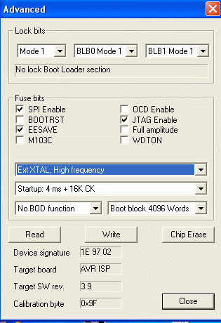

OP #872966
Thomas S. wrote:
> HAllo,
> Sind hierzu auch Fuse zu setzen?!? Habe mich bis jetzt noch nicht so
> damit beschäftig habe nur gelesen das es etwas heikel ist dort
> herumzufummeln.
> Gruß
> thomas
Hallo Thomas,
mit den Fuses anbei läuft's auf jeden Fall.
Ich habe allerdings ein fertiges Board in Betrieb- habe also den Quarz
nicht selbst eingelötet.
Timer0 läuft auf jeden Fall mit diesem Quarz - wenn richtig eingestellt.
Viel Erfolg
