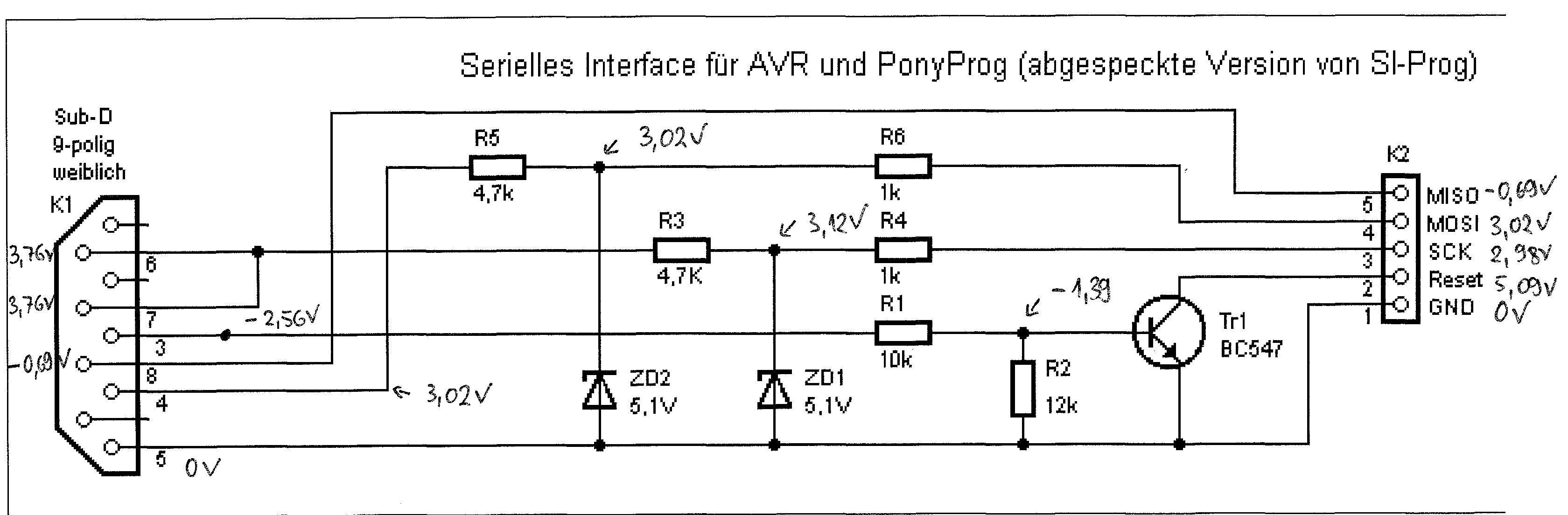

habe die programmier -Schaltung für den Amtel AVR AT90S2313 fast so
übernommen wie es unter
http://home.t-online.de/s.huehn/elektronik/avr-prog/avr-prog.htm ist.
Was ich ändern musste war auf der Test-Scahltung  der R1=10k anstatt 15k
da ich keinen da hatte.
Alles ander müsste stimmen, +5V habe ich von meinem PC-Netzteil
übernommen.
Leider kommt im Programm PonyProg sie Fehlermeldung "Falsches oder
fehlendes Device (-24)" was könnte das sein?
Ich programmiere den AVR Seriel. Meine Programmierleitung beträgt ca.
180cm, also bin ich noch im noch gutem Bereich.
An was könnte es denn noch liegen?
dank im voraus.
Gruss Anton
Gast #4688
mit 90%iger wahrscheinlichkeit ein fehler in der schaltung. Miss nochmal
alles durch, bau LEDs bei SCK, MOSI, MISO ein und schau, ob transfer
stattfindet...

Gast #4698
also ich weiß echt nimmer weiter,
ich habe das Schaltbild ausgedruckt und die Spannungen an einigen
Punkten gemessen und als Bild eingescannt, vielleicht stimmt je eine
Spannung nicht oder so.
Die Schaltung ist ohne (schreiben/lesen) sonder im ruhezustand gemessen
worden.
Gruss Anton
Gast #4699
ich habe bei meinem programmer keinen transistor drinne, deshalb habe
ich mich gewundert.
Habe jetzt zum ersten mal deine schaltplan sehen können, da der link
oben tot ist. wusste gar nicht, dass du den seriellen programmer baust.
wenn mich jedoch nicht alles täuscht, müsste an den zenerdioden so ca.
5V anliegen... der saft aus dem seriellen port reicht meistens nicht für
den avr. setze deshalb auf JEDEN fall ne externe spannungsquelle ein...
mehr kann ich leider dazu nicht sagen. ich wollte mir den seriellen
programmer seinerzeit auch bauen, bin aber dann doch beim parallelen
gelandet (also dem für den parport, programmieren tun beide seriell)...
der funzt bei mir recht gut.
cu
Gast #4700
Ja, das kam mir auch recht spanisch vor mit der Zehner Diode, welche
version hast du gebaut?
Parallelport mit den 2 Widerständen?
und funktioniert einwand frei?
wie würdest du denn bei dem SeriellenPort eine externe Spannung
anschließen?
Gurss Anton
Gast #4701
ich habe den programmer vom tutorial dieser seite gebaut, mit dem
treiberbaustein. nur mit widerständen sollte auch gehen, wäre vielleicht
einen versuch wert.
der mit dem treiberbaustein funzt auf jeden fall gut.
wie du eine externe U-Quelle anschließt sollte aus dem schaltplan von
lancos.com (der seite von ponyprog) ersichtlich sein...

Gast #4707
Hallo nochmal
vergiss meinen vorherigen Beitrag
ich hab es geschafft, hab die andere Schaltung mit den 2 Widerständen
aufgebeut :-)
danke dir trotzdem für deine geduld!
Gruss Anton
