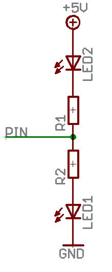

ich möchte bei einem IC herausfinden, welchen der 3 Zustände die
Datenpins gerade haben (High/Low/Open), 1 und 0 ist klar, aber wie kann
ich herausfinden, ob mein Port gerade offen ist??? Kann ich dafür die
(hier im Forum) genannte Schaltung mit den 3 Widerständen und 2 LEDs
nehmen???
Wäre für jede Antwort dankbar...
MFG Flo

Hallo!
Ich hatte mal das selbe Problem.
Die Schaltung ist im Anhang.
Nicht besonders elegant, aber es geht.
Ist der Ausgang High, leuchtet das untere LED.
Ist er Low leuchtet das obere.
Wenn er hochohmig ist leuchten beide LEDs.
Der Ausgang muss aber den LED Strom aushalten.
Als Widerstände habe ich 330R verwendet (5V Versorgung).
Alternativ könnte man auch den Ausgang an den Mittelpunkt eines
hochohmigen
Spannungsteilers klemmen und dann dort die Spannung messen.
1: 5V
0: 0V
Hochohmig: 2,5V
mfg cbaumann
Gast #817289
Vielen Dank für die Antwort,
habs kurz mal getestet,
kann es denn sein, dass mein Voltmeter an einem Pin 0V anzeigt und
dieser Pin aber laut obiger Schaltung "offen" ist, also beide LEDs
leuchten???
Vielen Dank schonmal...
schönen gruß Flo
