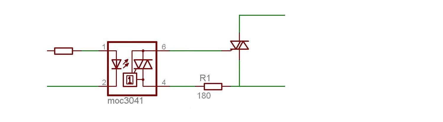

Hi leute,
wollte auch mit kleinen Spannungen und einem Triac 230V schalten! Oft
wird dazu der TIC226 verwendet und der MOC3041
nun hab ich mir aber den TIC253 besorgt um höhere Ströme leiten zu
können! Und dachte vielleicht funktioniert die Schaltung auch nach dem
Schaltplan der im Anhang ist der eigentlich auch für einen TIC226
ausgelegt ist!
Da es nach viel ausprobieren, messen von Strömen und Spannungen und
Anpassung der Schaltung auf die vom TIC253 geforderten Mindestströme und
Spannungen immer noch nicht funktioniert, würde es mich interessieren ob
einer von euch möglicherweise eine Schaltung für den TIC253 parat hat um
eine solche Schaltung zu verwirklichen.
Noch eine andere Frage was werden für Widerstände eingesetzt 2W reichen
doch oder?
Danke schonmal im voraus, würde mich um eine Antwort oder zumindest eine
Belehrung freuen ggg

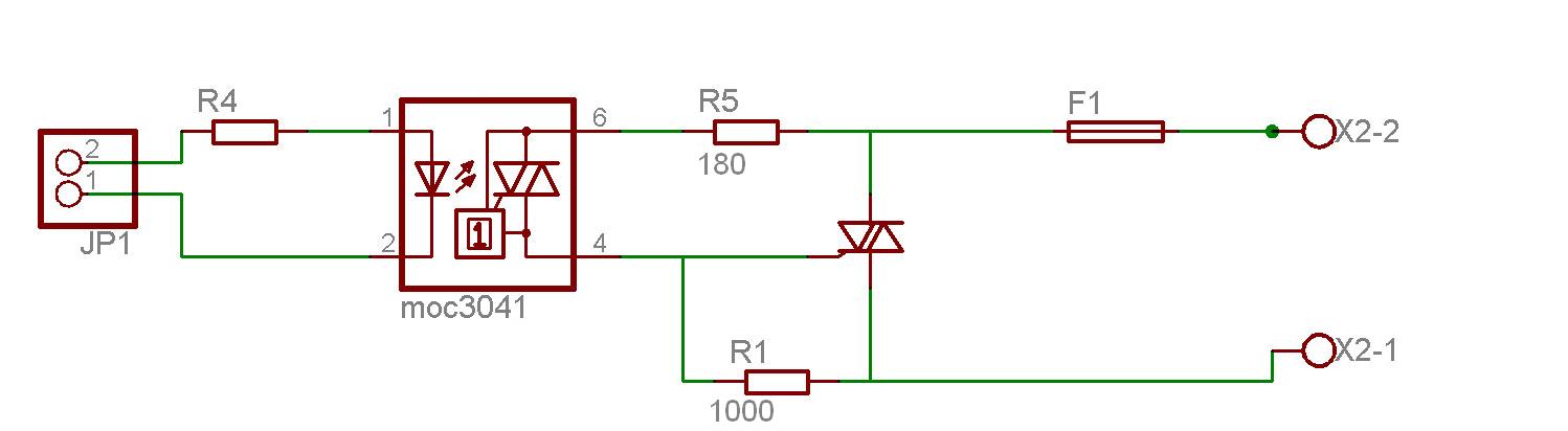

OP #818220
Sry dass ich hier noch einmal das gleiche reinschreib aber der andere
Beitrag ist anscheinend schon zu alt
Habe versucht ähnliche Schaltungen aufzubauen und komme zu dem schluss
jedesmal wenn MT2 mit dem Gate über einen Widerstand direkt verbinde
z.B. 330Ohm oder 180Ohm oder 1000Ohm
zündet der Triac! was mache ich falsch?
hab die Schaltung nun wie im Anhang gezeigt aufgebaut und sie
funktioniert zwar allerdings begrenzt der Triac den Strom der zwischen
MT1 und MT2 fließt erheblich!
z.B. 15W Energiesparlampe Nennstrom 50mA nun fließen noch 2mA Lampe
leuchtet zwar anscheinend vergleichbar wie Normalbetrieb aber naja
oder 60W Glühlampe Nennstrom 250mA nun fließen 6mA Lampe leuchtet auch
aber schwächer als normal!
Gast #818569
http://www.fairchildsemi.com/ds/MO/MOC3041-M.pdf
Laut dem Datenblatt sollte es funktionieren, kannst aber mal den
Widerstand und den Kondensator (in Serie) parallel zum Triac schalten.
(siehe Beispielschaltung)
Das du nur so geringe Ströme mit deinem Messgerät misst kann damit
zusammenhängen das du "Mist" misst, weil der Triac ja bei jeder
Halbwelle neu gezündet wird und durch die immer leicht angeschnittenen
Halbwellen steile Flanken aufweisen.
Dadurch hast du hohe Frequenzanteile (Oberwellen, ganze Vielfache der
Grundfrequenz) in dem Strom den du misst, die das Messgerät nicht
verarbeiten kann.
Mich wundert überhaupt warum die Beispielschaltung keinerlei
Induktivitäten enthält, welche die Oberwellen davon abhält ins Netz
eingespeißt zu werden.
Gast #818588
@ Dieter Werner
Wie ich oben schon erwähnt hatte :)
Das die Glühlampe dunkler leuchtet hat wohl mit der Flusspannung des
Triacs zu tun, bei Glühlampen fällt es eher auf, wenn die Netzspannung
kleiner ist als 230V....aber bei ca 1,7V weniger sollte das nicht ins
Gewicht fallen.
OP #818837
Hmm naja gut ich dachte mir auch schon ob da nicht was falsch ist, da
die Energiesparlampe anscheinend normal leuchtet!
Das mit den 1,7V ist so ne Sache entweder mist mein messgerät wirklich
mist oder da passt was nicht.
Es fallen nur 120V über der Glühbirne ab und komischerweise (zumindest
nach Messung) nochmal 120V über dem Triac
So würde es sich auch erklären warum die Glühlampe nicht mit voller
Leistung brennt!
Hat jemand noch eine Idee?
Ja das mit der Beispielschaltung ist ja so eine Sache da er ja immer
zündet wenn ich einen Widerstand zwischen Gate und MT2 habe und dass hab
ich ja bei den Beispielschaltungen! Also zündet er nicht erst wenn ich
den MOC durchschalte sondern sofort!
#818845
dann zündet das Triac nicht bei beiden Halbwellen.
Vermutlich man der MIC Deine Art der Schaltung nicht und erkennt den
einen Nulldurchgang nicht.
Es muß ja einen Grund geben, weshalb die Hersteller-Applikation (Deine
1. Schaltung) bei Dir nicht spielt.
Wahlloses Ändern wird die Lösung vermutlich nicht bringen, im
Allgemeinen passen die Herstellerangeben schon zu ihren Bauteilen.
PS: ich weiß jetzt auch nicht, wie Du auf 180 Ohm und 1k kommst, für
240V steht im Datenblatt 360 und 330 Ohm.
Snubber dran? Den Hinweis des Herstellers, daß er je nach Triac und Last
nötig ist, beachtet?
Gruß aus Berlin
Michael
OP #818862
Hmm nun funktioniert die komplette Schaltung auch mit beiden
Widerständen hab MT1 und MT2 vertauscht wusste nicht dass MT1 unten
ist?! Bin einfach davon ausgegangen von oben das zählen anzufangen!
Allerdings bleiben die Probleme mit der Glühbirne die Energiesparlampe
bekommt volle 230V ab! Snubber hab ich nicht dran. Liegt dann
hoffentlich am Snubber dazu muss ich mir aber erst einen 230V
Kondensator besorgen!
Danke für die Antworten ich hoffe mit dem Snubber läuft die sache dann!
Ehh nochwas: Reichen 1/4W Widerstände? ich setze gerade
sicherheitshalber 2W Widerstände ein!
OP #819817
hmm selbst mit snubber funktioniert die sache nicht so wie sie sollte
also habe nun einen 10nF Kondensator einmal mit 36Ohm und einmal mit
360Ohm ausprobiert und es funktioniert nicht! Also die Glühlampe
leuchtet immer noch nicht ganz!
