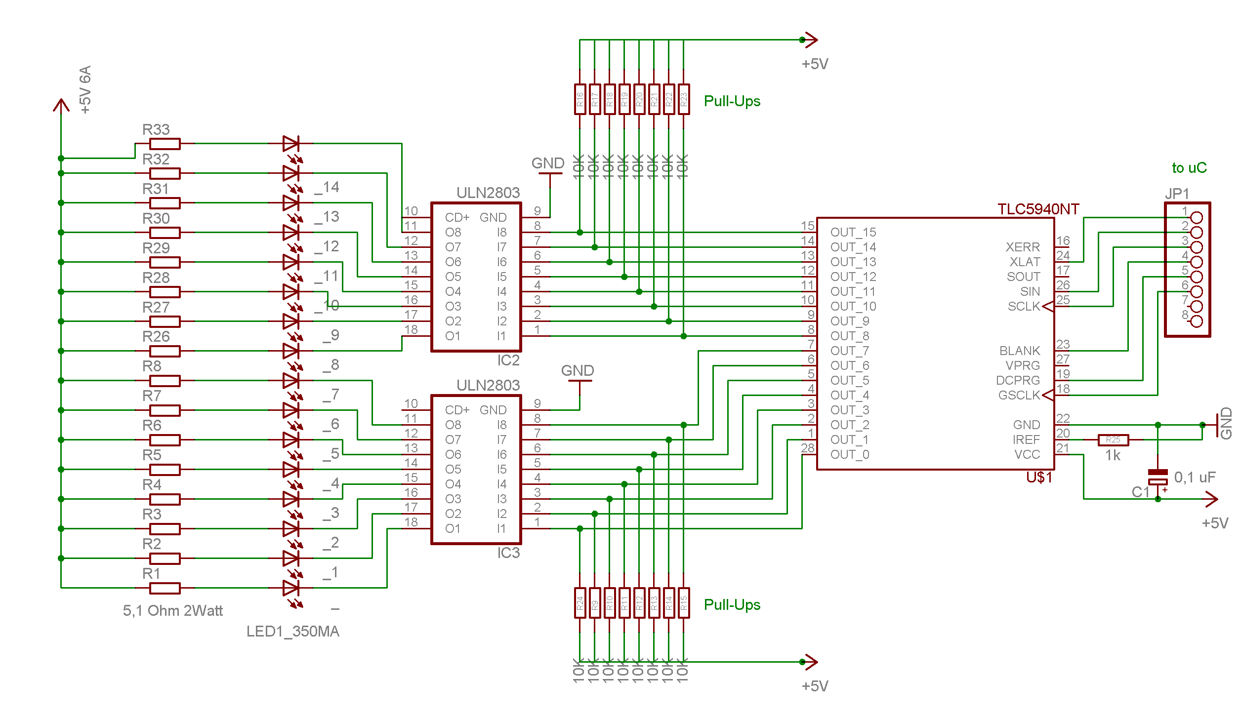

von paul klee (Gast)
Anbei eine Skizze des Vorhabens. Allerdings mit nur einem TLC5940
Treiber.
Letztlich soll es 4 davon geben. Es werden nicht alle LEDs parallel
laufen und die ULN2803 werden gekühlt. Sollte meiner Meinung nach
funktionieren. Vielleicht kann ja jemand mal einen Blick drauf werfen
und Fehler oder Verbesserungen anmerken.
Herzlichen Dank
paul
von Hagen R. (hagen)
Die Schaltung ist falsch, bzw. was soll es bringen mit dem TLC die
Logik-Steurereingänge der ULNs anzusteuern ? Die ULNs sind quasi
Schalter-Arrays und den Steuereingang dieser Schalter hast du am TLC
angeschlossen. Der TLC ist selber so ein ULN, nur mit dem Unterschied
das dessen Ausgangsschalter Konstantstromtreiber sind und per Seriellem
Shiftregister angesteuert werden, statt parallel wie beim ULN.
Möchtest du den Ausgangsstrom für die LEDs vergrößeren so solltest du
mehrere Ausgänge der TLC parallel schalten und dann da nur 1 LED
dranhängen. Laut AppNote zum TLC soll das gehen.
Gruß Hagen

von Claude (Gast)
Schieberegister und gute Logic Level MosFets, PWM in Software
serialisiert über den SPI raus schieben?
Bei Strömen von 23A würde ich nicht mehr mit Bipolar
Transistoren(Arrays) rumspielen. Bei allen LEDs an sind das ~15W
Verlustleistung an den Transistoren.
Was hast Du den für einen Microcontroller? 64 PWM Kanäle in Software
sind ein haufen Holz, da kommt ein AVR ganz schön ins schwitzen falls er
es überhaupt schaffen sollte.
Danke für die schnelle Antwort.
Sicher hast Du mit der Aussage recht, daß ich keinen
Konstantstromtreiber zum ansteuern der ULNs benötige. Ich nutze die TLC
Treiber als Shiftregister mit interner PWM Funktion. Damit umgehe ich
soft-PWM, weil es beim testen wie Fabian richtig bemerkt, an die Grenzen
meines ATMEGA8 ging.
Die ULNs sind also nur deshalb im Spiel, um auf die 350mA zu kommen weil
der TLC Treiber nur 120mA per Channel sinken kann. Das Parallelschalten
von TLCs soll, wie ich gelesen habe, Probleme bereiten sobald die
interne PWM-Funktion  genutzt wird.
Der Punkt ist: So wie es in dem Schaltplan beschrieben ist funktioniert
es solide inkulsive dimmen. Nur der Maximalstrom der ULNs begrenzt die
Einsatzmöglichkeit ein wenig.
Warum also ist die Schaltung falsch?
Einzelne Mosfets oder Darlingtons zu nutzen wäre da aushelfend. Um den
Aufwand von 64 Stück zu reduzieren war meine Hoffnung auf Arrays
zurückgreifen zu können - deshalb die ULNs.
Ich werd das Parallelschalten der TLCs nochmal testen.
Auf soft-PWM will ich nicht wieder umsteigen müssen.
soweit herzlichen Dank euch allen
Ja die gibt es, nämlich ~20ns pro Asugang. Ausgang 1 schaltet 20ns nach
Ausgang 0 und ausgang 2 ebenfalls 20 ns nach Ausgang 1 usw. Ausgang 15
ist also 15*20ns später als Ausgang 0. Das verhindert den straken
Impulsstrom wenn die Ausgänge alle gleichzeitig einschalten würden,
steht auch im Datenblatt. Allerdings dürftest du das garnicht sehen da
man normalerweise bis zu 30Mhz als PWM Takt benutzt, immerhin hast du
eine 12 Bit PWM.
Wenn du wirklich nur die Feature Shiftregister mit PWM vom TLC benutzen
möchtest dann kannst du das so machen wie in deinem Schaltplan,
allerdings brauchst du denoch deine LED Vorwiderstände. Ich bin davon
ausgegangen das du Anfänger bist und nicht ganz genau wusstest was der
TLC für ein Teil eigentlich ist. Ich persönlich finde deine Benutzung
des TLCs trotzdem sehr ungewöhnlich und würde wohl ein garnz normales
Shiftregister benutzen und die PWM per AVR machen mit weniger Stufen als
die 4096 vom TLC.
Gruß Hagen

einen pnp Transistor zwischenzuschalten der dann einen klassischen
N-Kanal Fet mit weniger Verlustleistung steuert?
