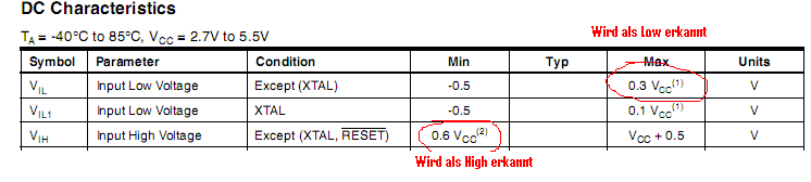

OP #817420
JÜrgen G. wrote:
> Und wieso siehst du dann nicht im Datenblatt nach?
> -->Electrical Charakteristics
Das habe ich, doch irgend wie werde ich daraus nicht schlau :( das
einzige was ich da einordnen würde, wäre das hier
*VIH Input High Voltage Except (XTAL, RESET) 0.6 VCC(2) VCC + 0.5 V*
Das würde ja bedeuten das ein stigende flanke schon ab 0,6V aktzeptiert
würd oder liege ich da falsch ??? wenn das stimmt, dann is mir klar
warum das ding da so rumzittert :D oder
OP #817434
Danke !!! daruf wäre ich jetzt nich gekommen...wieder was gelernt :D
Danke
Nu noch ma eine frage denn du scheinst sehr weise zu sein :D
damit der INT 0 bei steigender flanke erkannt wird muss die spannung
einmal auf min. 0,3V abfallen und dann wieder auf min 0,6 Volt steigen
Oder reicht es dann schon wenn die Spannung beispielsweise von 5V auf 2V
abfällt und dann wieder steigt damit ein interrrupt bei steigender
flanke ausgelöst wird ???
(Firma: 4CKnowLedge) Persönliche Seite #817463
LOL
Flanke = Zustandsänderung... d.h. er muss vorher "low" gewesen sein wenn
du eine steigende Flanke haben willst...
Auf mind. 0,3*Vcc (1,5V @ 5Vcc) und dann auf besagte 3V
OP #817490
JÜrgen G. wrote:
> LOL
Auf mind. 0,3*Vcc (1,5V @ 5Vcc) und dann auf besagte 3V ??? 0,3*Vcc
gleich 1,5V bei 5Vcc.......wie kommt man den darauf ??? ich hätte
gedacht das damit 0,3volt gemeint sind :(
