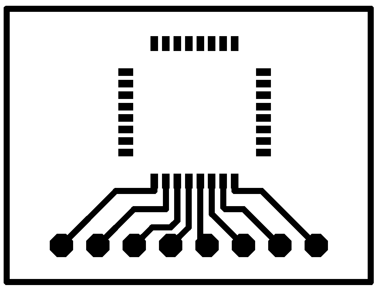

Hallo ich kenne mich zwar sehr
gut mit eagle aus aber man kommt
ja wie man so sagt immer an neue
schwierigkeiten.
Und zwar hab ich folgendes Problem:
Ich mochte ein kleines Board mit dem
ATmega16 TQFP44 drauf machen. Beim
Schematik zeichnen gehts aber wenn
ich dann im Layout menü das Board
machen will schffe ich es nicht
eine verbindung (Wire) zu den
Pinns des ATmega16 TQFP44 aufzubauen.
Was kann ich anstellen damit ich
genau wie bei z.B. einem Dip Baustein
eine gescheit verbindung herbekomme.
Danke schon im voraus.
Beni
fange beim routen am TQFP an, der nächste Knick liegt dann wieder im
Raster, von da aus gehts problemlos weiter. Das Problem: TQFP ist im
metrischen Raster (0.8mm), fast alle anderen Bauteile im
Zoll/mil-Raster. Eagle ist nun mal rasterorientiert (meiner Meinung
nach eine der grössten Schwächen des Programms).
@ crazy horse
Das hab ich schon versucht.
Doch wenn ich am TQFP anfange routen
dann geht der erste pin dan überspringt
eagle einen pin und ich kann erst beim
übernmächsten wieder halbwegs normal Routen.
Kann man den Raster denn nicht verkleinern ??
Beni
