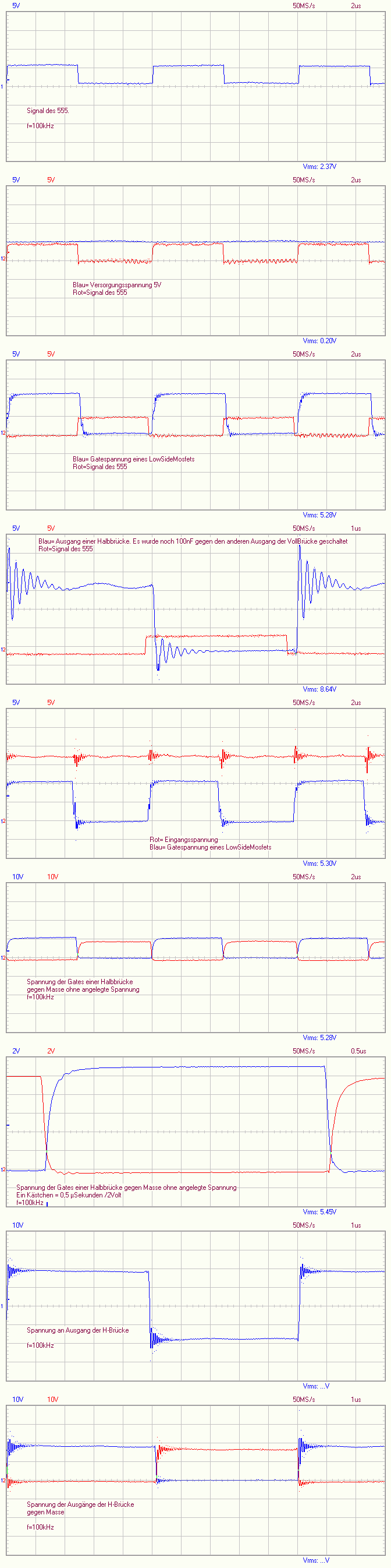

Ich habe mal ein paar Bilder angehängt.
von Stefanie B. (sbs)
und hier habe ich die Bilder des Osziloskopes.
Gruss
Stefan

Wenn ich mir deine Gate-Signale ansehe, wurde ich nicht ausschliessen,
das beide Transistoren kurzzeitig gegeneinander arbeiten. Für einen
sauberen Betrieb sollte zwischen den H-Zuständen eine deutliche Lücke
(Todzeit) zu sehen sein.
Evtl. helfen schon kleine Kondensatoren (unterer pF-Bereich) an den
Gateanschlüssen.
MfG Spess
von Benedikt K. (benedikt)
Ja, das sehe ich auch so. Auch die Überschwinger an den Flanken des
Ausgangssignals deuten auf einen Kurzschluss hin.
Schalte also mal eine Diode (am besten igendeine schnelle, z.B. eine
1-2A Schottky) parallel zu dem Gatewiderstand)
Ich würde den so lassen, die Signale sind schon rund genug. Mit
angelegter Betriebsspannung werden die Gatesignale noch mehr verzerrt,
aufgrund der Millerkapazität.
Eventuell ist auch ein stärkerer Treiber als ein IR2110 nötig.

Ich würde auf jedem Fall ein Todzeitglied einzusetzen. Einfach ein
And-Gatter (möglichst mit Schmittrigger-Eingängen) und einem RC-Glied an
einem Eingang.
MfG Spess
Ich habe die GateWiderstände jetzt auf 15 Ohm erhöht.
Dadurch habe ich weniger Amplitude bei den Schwingungen an den Gates.
