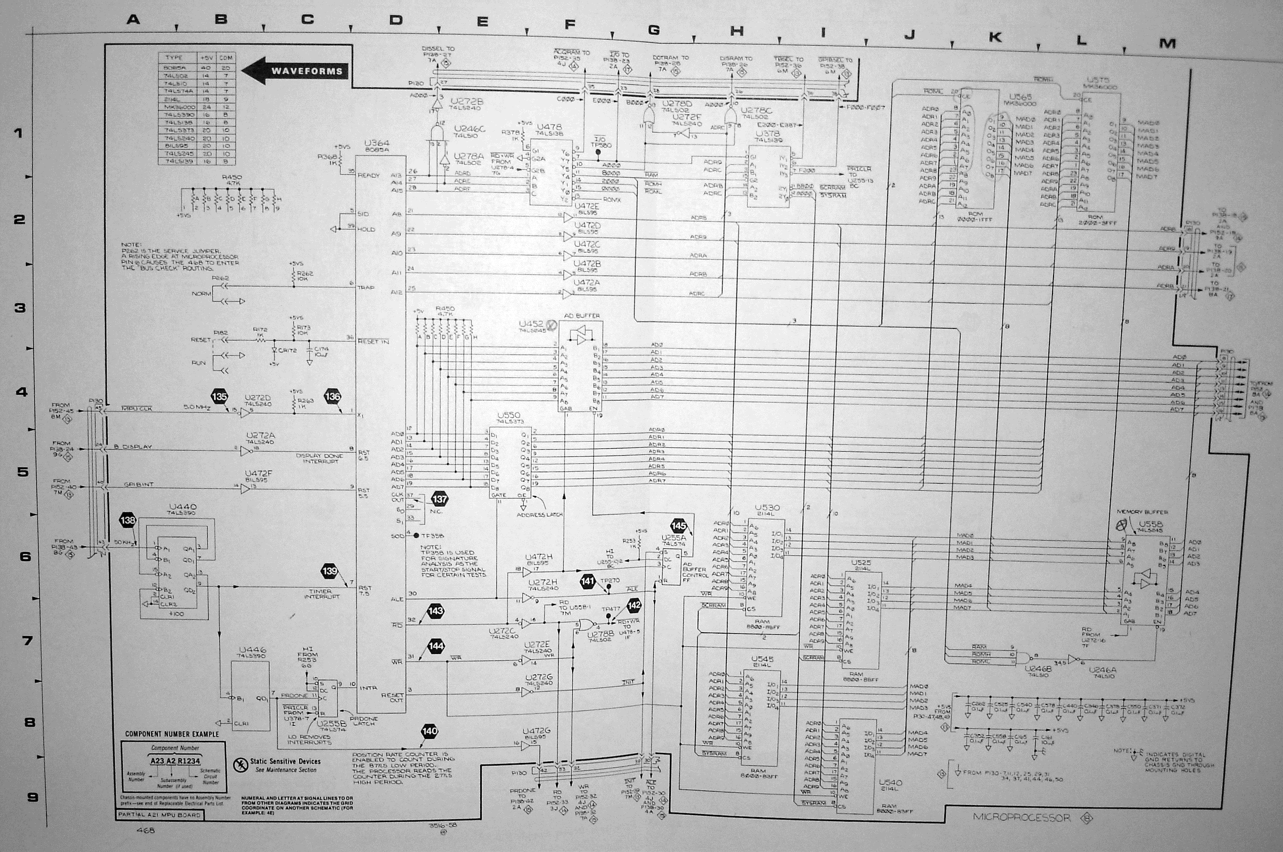

Gast #819049
das muss ich erst mal verdauen, weil ich nicht soo viel Plan von der
Materie habe. Anbei mal die Schaltung des TEK Boards (die ROMs sind
obern rechts).
Das wird dann ja ein ganz schöner Aufwand mit dem zusätzlichen 573.
Seltsam, dass die Amis aus dem TEK Forum das mit einem passiven Adapter
gemacht haben wollen. Kann man nicht noch was trixen?
Erstmal danke soweit!
malt

#819129
der Schaltplan macht das nicht-funktionieren allerdings etwas
rätselhaft.
Also ein 8085. AD0...AD7 sind Adress-/Datenbus im Multiplex. Das Latch
für A0...A7 ist der 74LS373 (U550), da hängt auch A0...A7 der Roms dran.
ADR8...ADRC sind A8...A12 der CPU, gepuffert mit U472.
/CE der Roms wird mit dem 74LS138 (U478) aus A13...A15 der CPU
decodiert.
Laut 8085 Datenblatt sind die Adressen A8...A15 noch einen Takt nach
Ende nach dem Lesen der Daten gültig, müßte also eigentlich gehen...
Verdrahtungsfehler kannst Du ausschließen? Also 100% die Daten und
Adressen den Bezeichnungen nach verbunden? Die 27C64 incl. Adapter
lassen sich bei Deinem Bekannten auch sauber auslesen und sind identisch
zu den intakten Originalen?
Gruß aus Berlin
Michael
Gast #819174
Hallo Michael,
Verdrahtung habe ich x mal gecheckt, bin mir sehr sicher, dass die
stimmt. Der Bekannte hatte die neu gebrannten nur ohne meine Adapter auf
korrekten Inhalt überprüft, das sollte man also noch mal probieren.
Allerdings hatte er sich selber einen Adapter gemacht, um die MKs
auszulesen (ob das wirklich nötig war kann ich nicht beurteilen). Man
müsste dann Adapter auf Adapter stecken.
Danke & Gruß
malte
Gast #836925
Dieter hatte Recht: das ROM Image war tatsächlich fehlerhaft ausgelesen.
Jetzt funktioniert alles mit /OE an Masse und /CS an /CS.
Vielen Dank nochmal für die vielen nützlichen Kommentare und Tips!
