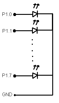

Über ein Java Programm schicke ich einen 8 stelligen, binären Wert.
Nun hängt an meinem µC an den Ausgangspings eine Platine mit 8Leds.
Diese 8 Leds sind parallel geschalten, so dass ich jede einzeln
ansteuern kann.

Das mit der Analog Einstellung war nur ein Fehler, war beim ersten
Versuch auch auf Digital gestellt, hat trotzdem nicht funktioniert.
Jede Led wird eigens über einen Pin versorgt und ist an Masse
angeschlossen.
Die Schaltung hab ich im Anhang drin.
Gast #819891
Ohne Vorwiderstände wird das aber nix. Das kokelt bloß, wenns dumm
läuft.
Hast du die Konfigurationssoftware von Silabs mal verwendet? Wie gesagt,
wenn du die serielle nicht nach aussen lässt, wirds nicht gehen...
Ralf
Gast #820080
Vorwiderstände sind vorhanden und auch nach dem Strom dimensioniert, so
dass ich nicht zuviel ausm µC ziehe.
Ich werde mich jetzt auf die Suche nach dem Config Tool machen und dann
meine Erlebnisse schildern.
Vielen Dank Ralf :D
