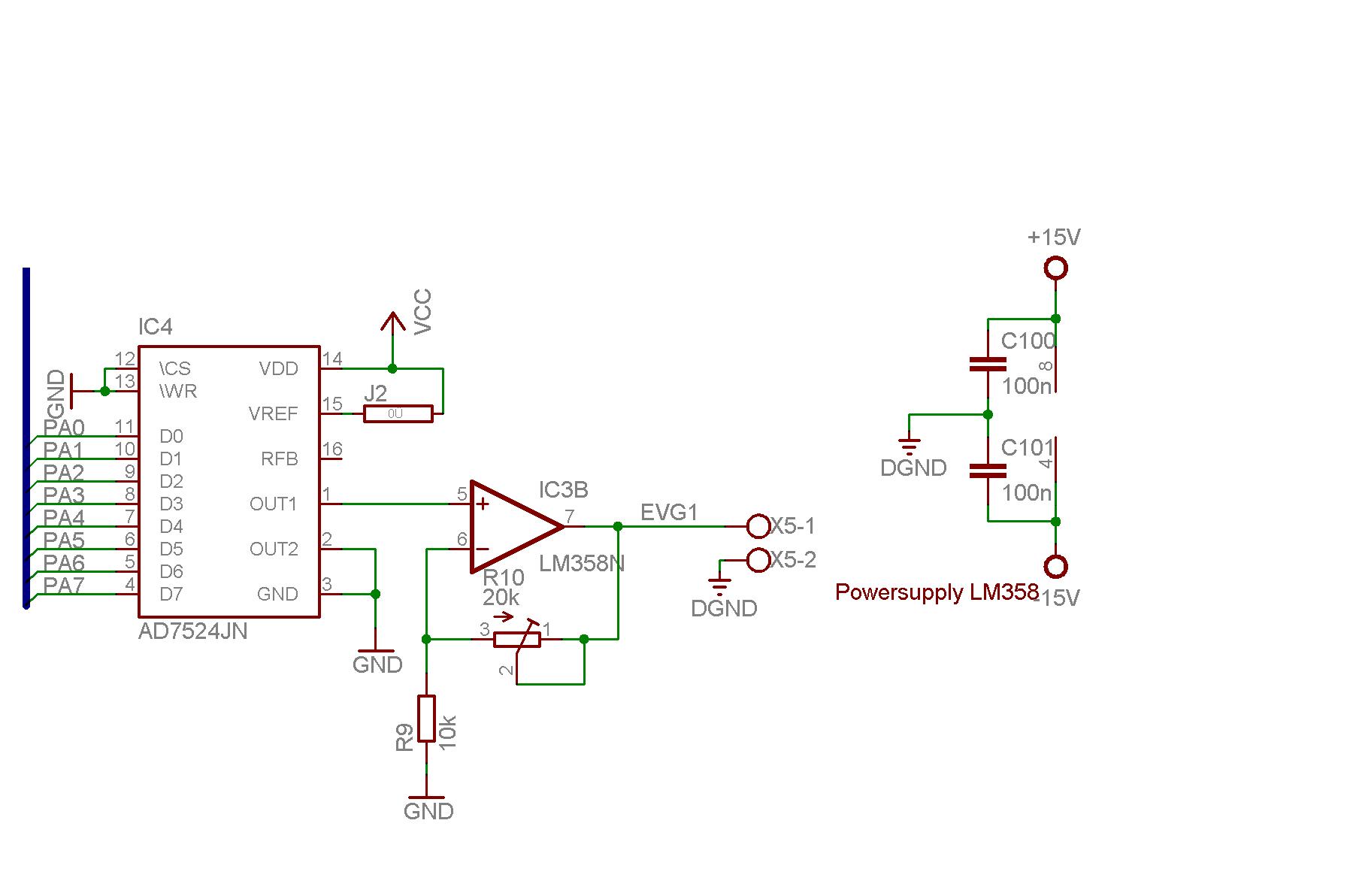

ich habe ne Schaltung aufgebaut, welche mit einem parallel
angeschlossenen AD7524JN ne DA-Wandlung durchführt (siehe
Schaltplan-Auszug).

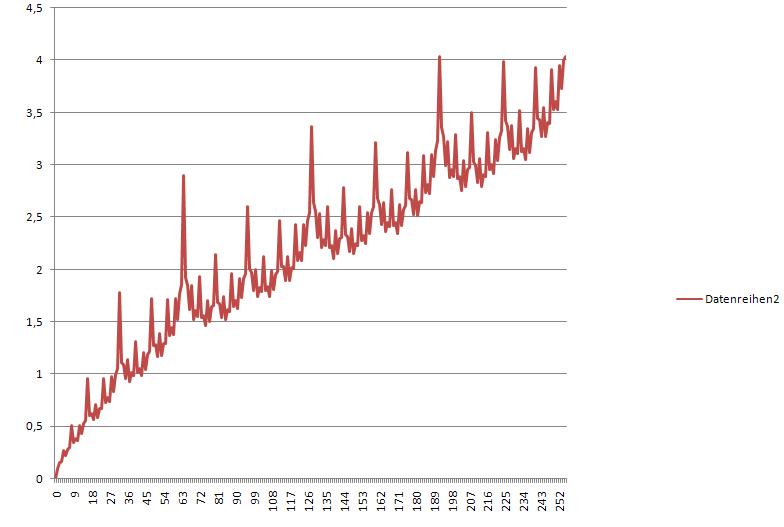

Mein Problem ist jetzt, dass er mir mehr oder weniger mist ausgibt.
Die Spannung läuft nicht linear nach oben sondern spring um ab und zu
fast 1V gerade bei 0b01111111 zu  0b10000000.
Was hab ich falsch gemacht - eigentlich sollte das Ding ja ein R2R
Wandler sein.
Für Hilfe wäre ich sehr dankbar.

#819567
Der AD7524 funktioniert nicht so, wie du anscheinend denkst. Das ist ein
Multiplying DAC. Der teilt abhängig vom digitalen Wert den Strom auf
Out1 und Out2 auf. Du musst daraus erstmal mit einem OPV eine Spannung
machen. Siehe dazu im Datenblatt die Beispielschaltung "Unipolar Binary
Operation".

Folge dem Rat von Stefan Ernst und dann miß erneut. Der AD7524 hat
nunmal eine Stromausgang und keinen Spannungsausgang!!!
