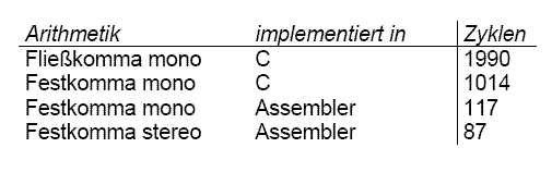

Ich benutze einen Blackfin (BF537). Die VisualDSP++ IDE ließ sich einmal
mehrmals installieren, ob das bei der aktuellen Version ebenfalls
möglich ist kann ich nicht sagen. Meines Wissens gibt es für die BF's
eine GCC Portierung, dass dazu Linux auf dem Kern laufen muss ist mir
allerdings neu - ich hab' mich noch nicht damit beschäftigt. Wenn du
unbedingt in Fließkomma rechnen musst, solltest du schonmal anfangen zu
sparen, ein gescheiter FP-DSP kostet 1k€ aufwärts. Hinzu kommt die IDE.
Um Dinge auszuprobieren, sollte es genügen mit Fließkomma auf einem
Festkomma-DSP zu rechnen - soviel Leistung ist allemal vorhanden (im
Anhang eine kleine Gegenüberstellung des Rechenaufwands eines
FIR-Filters).
