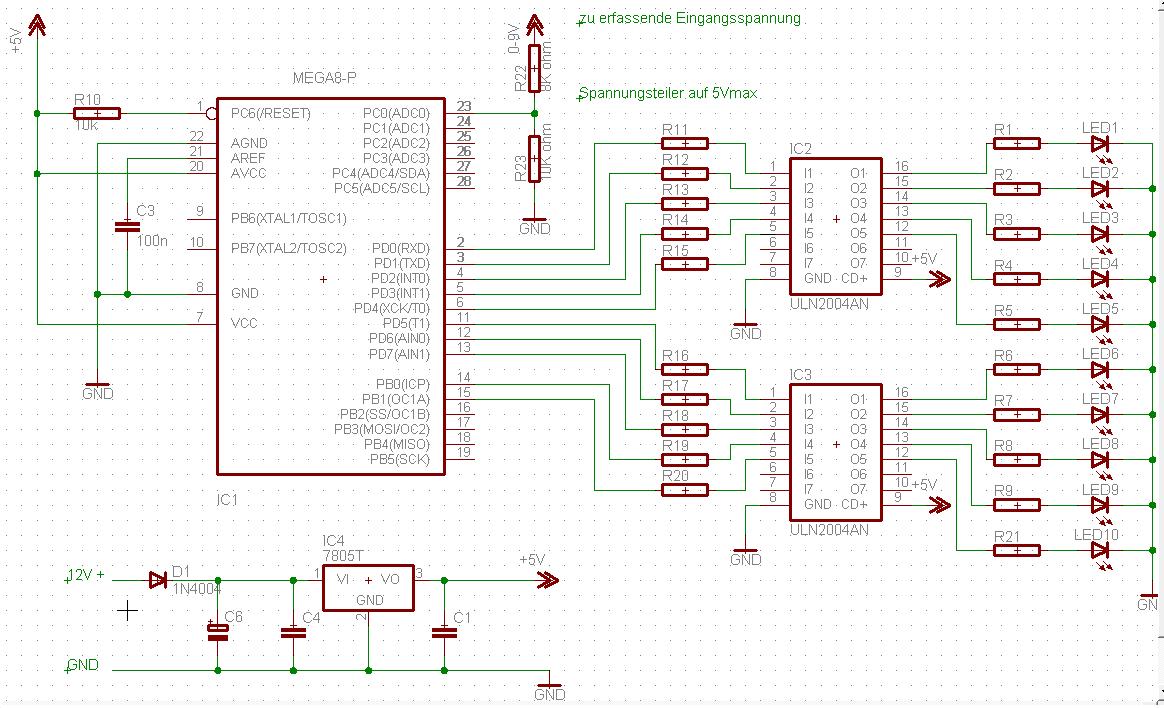

Hallo
Ich würde mich freuen wenn jemand über diesen Schaltplan gucken würde.
Um mir vielleicht zusagen, ob sich Fehler in diesem befinden, vielleicht
hat auch jemand Verbesserungsvorschläge.
Zu dem Projekt:
Ich will mit Hilfe eines Atmega8 ein analoges Signal verarbeiten und
dieses dann auf 10LED ausgeben.
Die maximale Spannung des Eingangssignals beträgt 9V.
Die Arbeitsspannung des Atmegas beträgt 5V.
Nun habe ich mich durch einige Forenbeiträge und durch das Tutorial
durchgearbeitet und bin der Meinung das ich das Projekt softwaremäßig
bewältigen könnte, aber was Hilft mir das, wenn ich schon bei der
Hardware Fehler mache.

von Hubert G. (hubertg)
An den Reset-Pin noch einen 10n nach GND.
Wenn du das noch genauer machen willst dann die Filterschaltung laut
Datenblatt für AVCC.
Die 5V an den ULN kannst du dir sparen, die sind nur für induktive Last.
Die Vorwiderstände zu den ULN kannst du dir sparen, die sind im ULN
enthalten.

hallo,
anbei ein paar Tips, die Treiberbausteine für deine LED's kannst du
weglassen!! Du kannst sie direkt an die Portpins anschließen.
Allerdings musst du invertiert arbeiten!! Du musst die Anode über einen
470 Ohm Widerstand an VCC anschließen. Die Kathode schließt du am
Portpin
an. Wenn du ein Highsignal am Portpin hast, dann ist die LED aus.
Bei Lowsignal an.
Bei deinem Reset solltest du noch ein 100nF parallel zu dem Widerstand
anschließen!!
Der Spannungsteile sieht in Ordnung aus. Widestandswerte habe ich
nicht kontrolliert :)

von peter-neu-ulm (Gast)
wozu Quartz ?
der atmega 8 hat einen internen RC-Oszillator, da kommt man gut OHNE
Quarz aus
von Lötkünstler (Gast)
Resetkondensator fehlt.
Quarz fehlt.
(interenen Generator würde ich nicht nehmen da Temperatur-empfindlich)
R11-20 verstehe ich nicht wozu die dienen sollen?
Der Uln2004 hat gemäß TI-Datenblatt bereits einen Widerstand.
D1 Polschutz?
An R22 sollte ein anderes Power-Symbol genommen werden damit man den
nicht
mit 5V verwechselt(selbst wenn die Spannung danebensteht)
Wo kommemn die 9V denn her? Wenn extern über eine lösbare
Verbindung,würde ich auch ein entsprechendes Symbol wählen.
Die Kondensatoren an der Spannungsstabilisierung sollten Werte haben.
Ebenso die Widerstände.
Einen Kondensator (wie C3) würde ich am Prozessor von VCC nach Masse
chipnah schalten (zu ablocken von Störungen).
Ansonsten schon ganz ordentlich.

Das hört sich doch ganz gut an. Also scheint ja der Grundaufbau ok zu
sein.
Die Treiberbausteine hab ich eingebaut, weil ich im Datenblatt des
Atmegas gelesen habe, das er nur max 200mA verkraftet, das wird dann mit
10LED knapp.
Die 5V hab ich an die Treiber gelegt, weil es doch nichts anderes als
Transistor Arrays sind, oder nicht, und die brauchen doch eine
Arbeitsspannung, könnte da doch dann auch 12V nehmen.
Einen Quartz hab ich nicht angeschlossen, weil ich den Systemtakt nehmen
will.
Danke für die schnellen Antworten

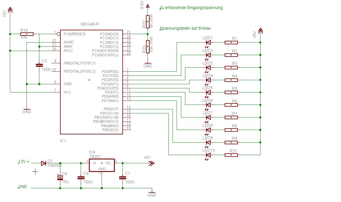

von Diogenes (Gast)
Also Spar ich mir die Treiber-Stufen und drehe die LEDs.
Habe dann noch eine Leitung vom RESET zum Abblockkondensator
hinzugefügt. Hoffe das reicht, oder soll ich lieber ein extra
Kondensator nehmen?
Reset mit Aref zu verbinden ist falsch. Reset muss getrennt bleiben und
mit eigenem Kondensator versehen sein.
Aref sollte auch nicht direkt an AVCC liegen, besser ca. 1 kOhm
dazwischen schalten. Wenn z. B. beim Programmieren die interne
Referenzspannung eingeschaltet wird, kommt es zum Kurzschluss zwischen
Aref und AVCC, das könnte Aref zerstören.

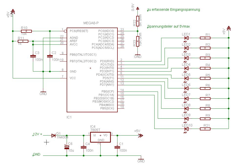

von Ronald G. (diogenes)
Habe in einem meiner schlauen Bücher folgenede Schaltung zu der Sache
gefunden.
AVcc und AREF verbunden, durch einen Kondensator an AGND und GND
verbunden, dazu noch einen 1kohm Widerstand an VCC(von AvCC und AREF).
Das gefällt mir schon recht gut, nur wird AVCC dabei hochohmig (1kOHM)
versorgt.
Das kann dann zu Schwierigkeiten führen, wenn die Portleitungen, die
über AVCC versorgt sind, als Ausgänge genutzt werden.
atmel empfiehlt als Siebglied eine Festinduktivität von ca 100 uH
anstelle des Widerstandes.
In der Anwendung hier ist es aber OK.
Gut, dann geht es jetzt ans aufbauen, danke.
von Peter D. (peda)
Laß den AREF offen und nimm die interne Referenz, die ist stabiler als
der 7805.
Und die LEDs natürlich gegen GND schalten !!!
Sonst verschiebt sich Dein GND für die AD-Wandlung je nach Anzahl der
leuchtenden LEDs.
1k für AVCC ist viel zu hochohmig, max 10 Ohm.
Peter
von Gast (Gast)
Für R10 nimm 1k und für R11 10Ohm oder 1mH.
Gut, also wird der 1Kohm Widerstand kleiner und AREF lass ich frei und

von Michael U. (amiga)
es ist zwar interessant, was man mit AREF so alles anstellen kann, ich
glaube aber weiterhin dem Datenblatt des Mega8...
AREF über 100n an GND, ansonsten dort eine externe Referenzspannung ran,
wenn man die benötigt. AVcc und inerne Referenzsspannung werden über die
Controlbits festgelegt. Es gibt also keinen Grund, AREF extern mit AVCC
zu verbinden man riskiert höchstens, bei einem Programmfehler (AREF auf
interne Referenz (2,56V( und der Pin an AVcc (5V) den AVR zu überlasten.
AVCC wird mit einer Drossel 100µH mit VCC verbunden und mit 100n an GND
gelegt. Die Spannung an AVcc darf nicht mehr als 0,3V niedriger sein als
Vcc, da verbieten sich irgendwelche Widerstände von allein.
PS: in der ersten Schaltung mit dem ULN2ßß4 würde sowieso nichts
leuchten, schon mal ins Datenblatt geschaut? Das sind Darlingtontreiber,
ddie Ausgänge sind also die Kollektoren und werden gegen GND leitend.
Betriebsspannung bracht das IC also sowieso nicht, Pin 9 sind die Anoden
der internen Freilaufdioden bei induktiver Last (Relais).
