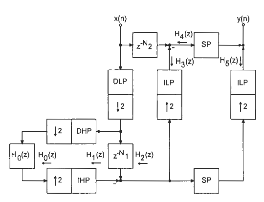

ich hab hier eine Seite aus dem Zolzer - Digitale Signalverarbeitung
(siehe Anhang, bzw im Buch ab Seit 193 rum (je nach Auflage)).
Das Bild zeigt ein Teilsystem einer Multi-Band-Filterbank. Was mir jetzt
nicht ganz klar ist:
Es gibt Dezimations und Interpolationsstufen. Diese Bestehen im Bild
einmal aus einem Dezimations-Hoch/Tief-Pass (DHP, DTP) und einem
Interpolations-Hoch/Tief-Pass (IHP,ITP) und einer nachfolgenden Über-
bzw Unterabtastung (Pfeil hoch 2, Pfeil runter 2).
Mich verwirrt die Kombination aus Hochpass + Unterabtastung, oder
Überabtastung + Hochpass. Mir scheint da wohl Theorie zu fehlen, ohne
die ich da nicht dahinter komme ...
Aus diesem Grund ist mir nicht klar, ob die Über- und Unterabtastung
noch mehr macht als Samples zu verwerfen, bzw 0er hinzuzufügen, also ob
die Dezimations- und Interpolationsstufen noch eigene Tiefpass-Filter
benötigen, die man nicht explizit in dem Bild sieht.
Kann mir da jemand einen Tipp geben?
Man kann das HP-gefilterte genau wie ein TP-gefiltertes Signal ohne
Informationsverlust unterabtasten. Stichwort "Abtastung von
Bandpasssignalen".
Nein, die machen genau das und nicht mehr.
