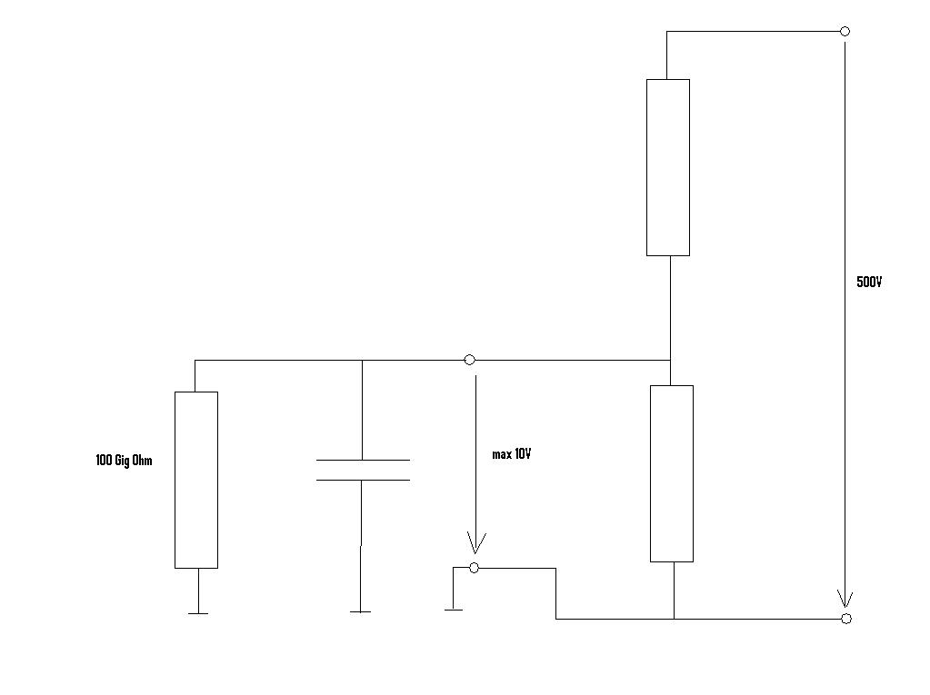

wenn du nur nen vorwiderstand benutzen willst, baust du damit einen
spannungsteiler bei dem der eine widerstand der 1GigaOhm widerstand ist.
du kannst ja mal ausrechnen wie groß dann der "vorwiderstand sein
müsste.
dann wäre aber immernoch die frage der GALVANISCHEN TRENNUNG!!!
bevor du dir nicht sicher bist das die karte auch ohne trennung
betrieben werden kann: FINGER WEG VON SOLCHEN BASTELEIEN!!!!!
das bild sollte alle fragen klären. falls nicht: FINGER WEG VON SOLCHEN
SPANNUNGEN!!!!!

Das Bild von willi ist zwar theoretisch korrekt, praktisch aber
fehlerhaft. Mit normalen Widerständen wird es da Überschläge geben.

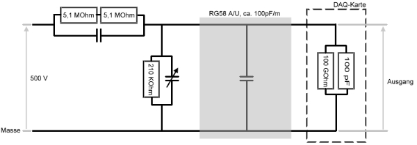

Für einen Veruchsaufbau wirds werden:
- Teiler ca. 50:1 mit Widerständen 10 M-Ohm und 200 K-Ohm,
Trimmer-Kondensator 1-10pF und 2,5 m RG58 (ca. 85pF/m -> insgesamt ca.
212pF)
          +--[10 MOhm]--+
Eingang )-+             +-----(Koax innen RG58 2,5m)------------(V
Ausgang
          +--[1-10 pF]--+ |                           |       |
                         200                         100     100
                         KOhm                        GOhm     pF
0V Masse )--------------------(Koax außen RG58 2,5m)------------(0V
 EINGANG |   SPANNUNGSTEILER  |       KOAX           |
DAQ-Karte/Ausgang
...hab ich was vergessen?

@ Walter (Gast)
>212pF)
Dein trimmer müsste dann aber auch 500V Spannungsfestigkeit haben. Das
schaffen die AFAIK nicht. Nimm besser einen Festkondesator und platziere
einen grossen Trimmer parallel zu den 220kOhm.
Es gilt für den kompensierten Spannungsteiler.
R1*C1=R2*C2 = 10 MOhm * X = 0.2MOhm*212pF
Macht ca. 4,2 pF. 4,7pF ist ein Standardwert, dann kann man auch noch
mit einem Trimmer "unten" das Ganze abgleichen.
MFG

Gast #820911
Guten Abend,
in der Skizze sind die Widerstände drin.....macht ein Teilerverhältnis
von 49,57 - passt für mich und meine Anwendung!
An den Kapazitäten häng ich mich grade noch auf - da ja im Prinzip auch
die Widerstände eine Kapazität bilden (die großen Widerstände). Wie groß
sind die Kapazitäten der beiden 5,1 MOhm-Widerstände?
Dann wären passende Widerstände/Trimmer schnell gerechnet und passendes
ausgewählt.
Bei der Koax-Kabellänge komme ich wohl auch mit 2 Meter hin.....weniger
iss dann aber echt nicht mehr drin!
Grüße
