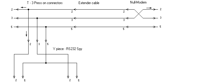

ich habe zwei Atmega128 Schaltungen mit jeweils einem MAX3232
Levelshifter  über einen RS232 Y-Adapter mit einem PC verbunden. Wenns
eines der Geräte nun Daten sendet, kommt nur "Salat" beim PC an. Kann
mir jemand sagen, was ich falsch mache ? Wenn ich die Geräte ohne den
Adapter direkt anschließe funktioniert alles einwandfrei, ich brauche
jedoch beide Geräte gleichzeitig.

von Frank (Gast)
was ist ein rs232 y-adapter?
von Olaf (Gast)
Sowas gibt es nicht und der OP hat gerade rausgefunden warum nicht. :-)
Fuer solche Spielchen gibt es RS422 oder 485, man kann nicht zwei
Ausgaenge eines RS232-Wandlers zusammenschalten.
Olaf
von Hannes J. (pnuebergang)
Man kann - wenn man eine Diode und einen Widerstand dazwischen hat. Wenn
dann noch der Datenaustausch halb-duplex ist, kann man sogar
gelegentlich Daten sehen.

von Tobias (Gast)
Vielen Dank erstmal für die Antworten. In dem Link geht es allerdings
nur darum bei der Kommunikation "zuzuhören".  Wenn ich zwei Geräte habe,
die beide senden können sollen, kann ich das dann so verschalten wie in
dem Bild gezeichnet ? Oder brauche ich da auch noch irgendwo einen
Widerstand ? Das immer nur ein Gerät gleichzeitig senden kann und sonst
nur Mist ankommt ist mir klar.
Tobias

von Olaf (Gast)
> Oder brauche ich da auch noch irgendwo einen Widerstand ?
Die RS232 arbeitet mit welchen Spannungen? NUN? [STRENG KUCK]
-3 bis -18V fuer 1 und 3 bis 18V fuer 0.
Wie sollen deine Dioden nun die 1en durchlassen?
Das allermindeste was du tun kannst ist in der Tat ein Widerstand
nach den Dioden nach Masse. Damit bekommst du fuer eine 1 dann
regelwidrige 0V. Allerdings kommen damit die meisten RS232
Schnittstellen
klar, wenn auch nicht alle. .-)
Ich persoenlich verwende aber die Schaltung aus dem letzen Bild,
allerdings mit nur einem Ausgang und einem Schalter mitdem ich mir
aussuchen kann wen ich gerade belausche.
Olaf
