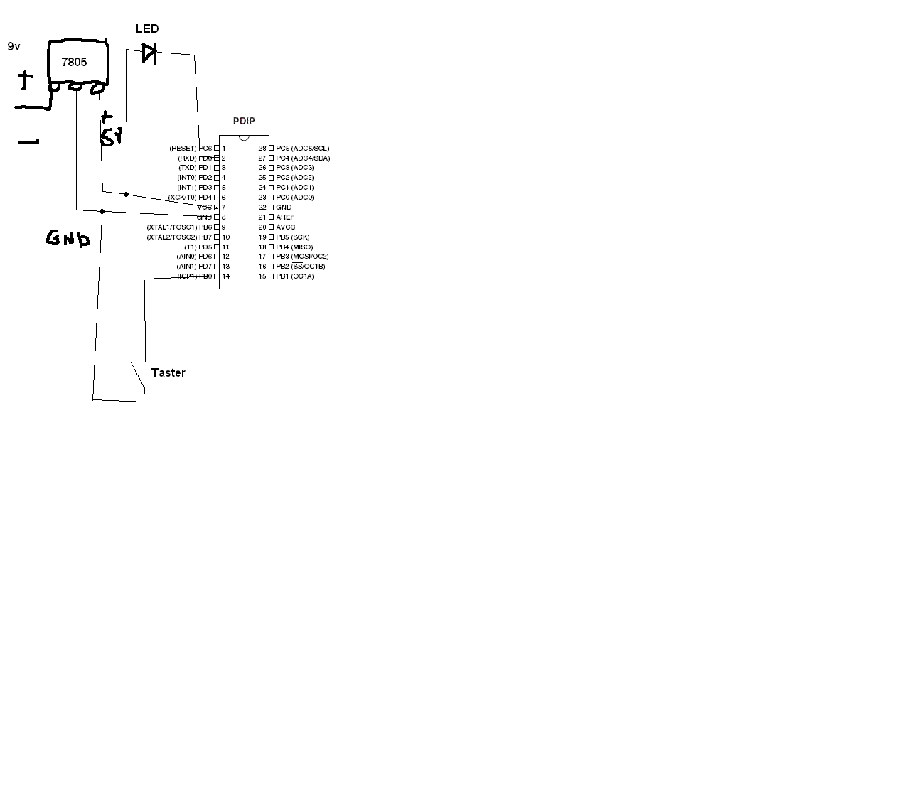

Mal deine Schaltung bitte mal auf!
von willi (Gast)
ich werd aus deiner beschreibung wie die schaltung aussieht nihct
schlau. zeichne mal einen schaltplan und stell den hier rein.

von Vitalij K. (kingvita1989)
Hier die Schaltung auf die schnelle

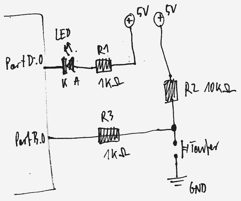

von Stefan B. (stefan) Benutzerseite
Es ist doch nicht schwer eine Skizze anzuhängen... das kann man mit ganz
primitiven Mitteln machen, wenn man Angst vor einem Schaltplaneditor
hat...
(Edit: Sehe gerade, dass du eine Skizze angegeben hast)
Dein Programm würde mit der Hardware im Anhang (Edit: mein Anhang)
funktionieren. Die Widerstände dienen zur Strombegrenzung und damit dem
Überleben der Bauteile.
Die Schaltung ist auch im Tutorial erklärt
http://www.mikrocontroller.net/articles/AVR-Tutorial:_IO-Grundlagen

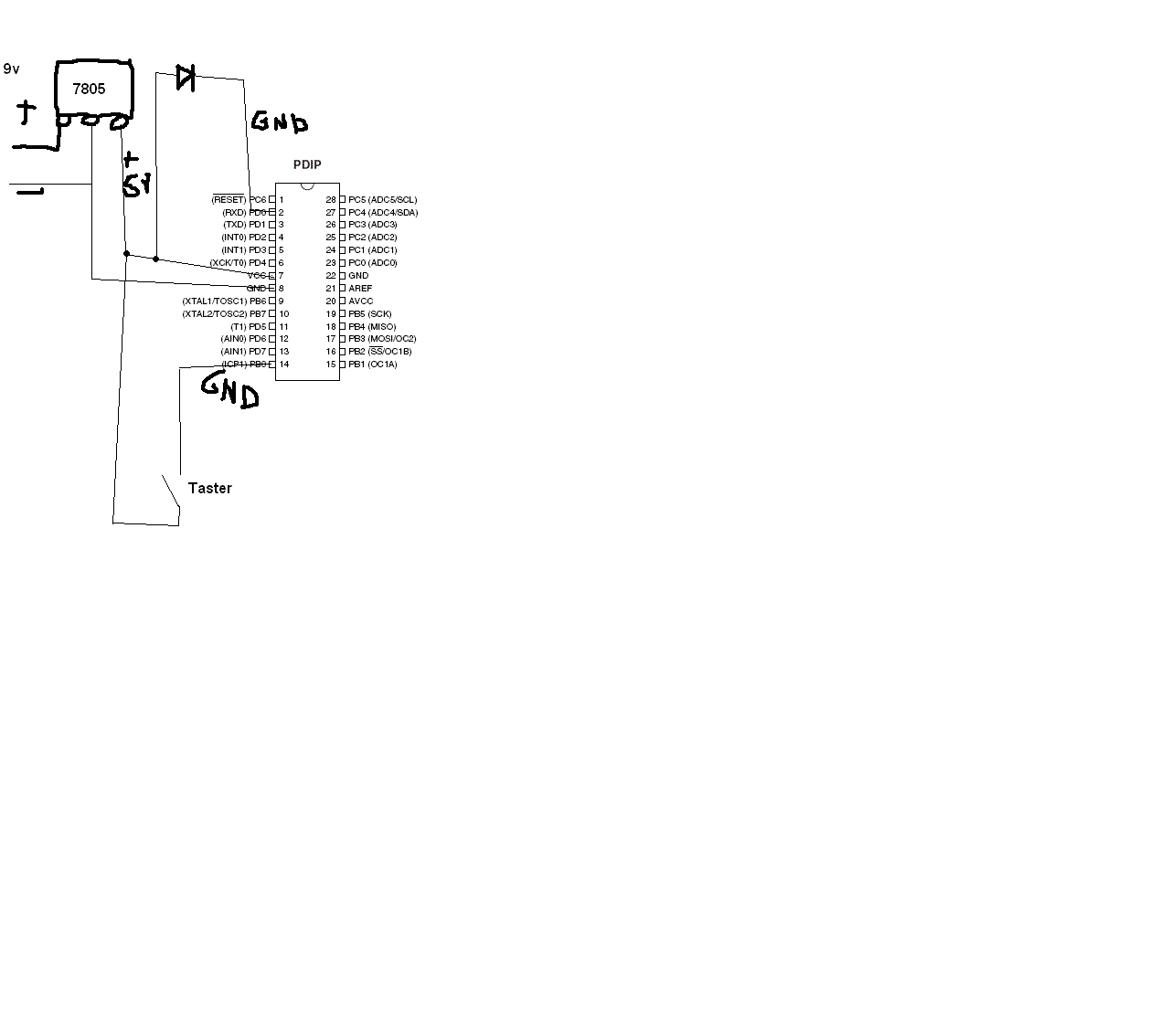

> Habe jetzt den Taster auf GND angeschloßen
Wie? Bitte neuen Schaltplan posten.
so mit dem erste code funktioniert es mit dem zweiten nicht warum und
welcher ist denn nun richtig?

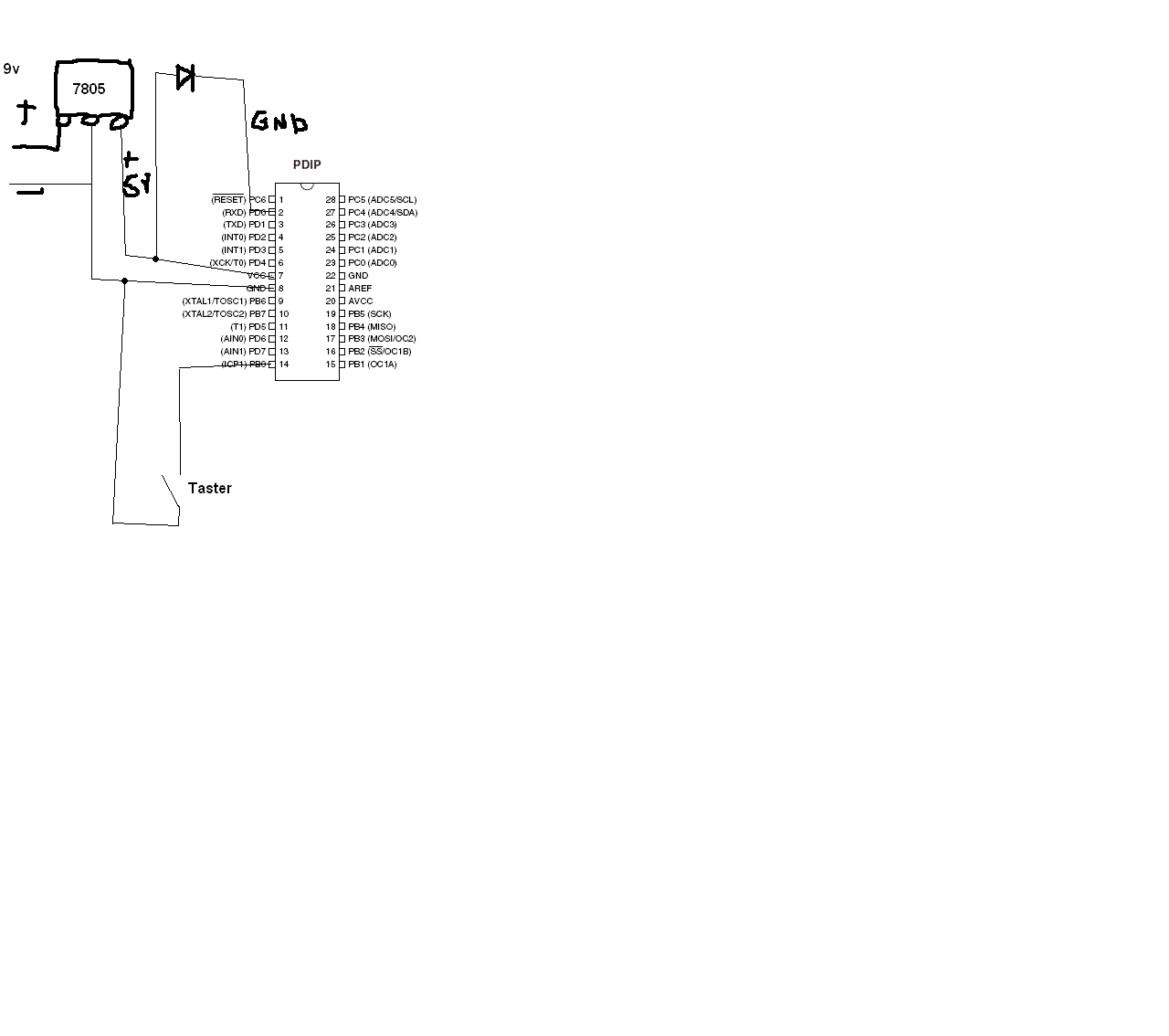

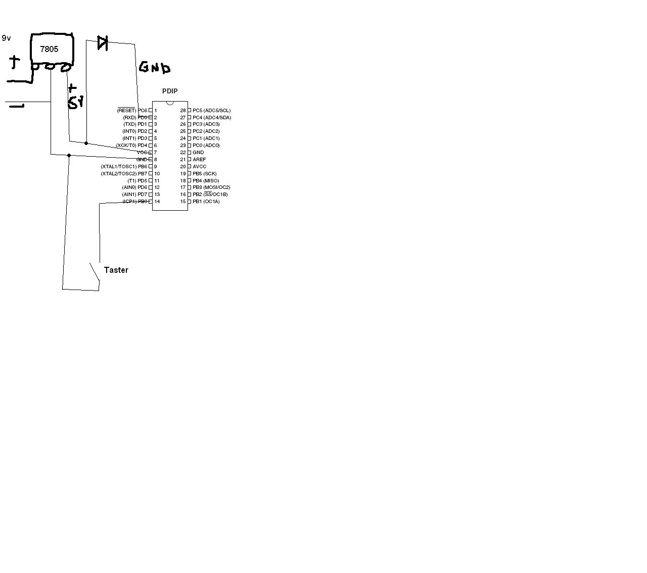

Hier der jetzige Schaltplan und der code den ich dafür geschrieben habe
was mach ich immer noch falsch die LED leuchtet reagiert aber nicht auf
den taster geht nicht aus bei betätigen: HELP

von Martin (Gast)
Na wenn schon LED mit Vorwiderstand benutzen und zur Abfrage eines Pins
musst du PINB schreiben, nicht PORTB
hier richtig:
while (1)
if (PINB.0 == 0)
PORTD.0 = 1; //LED aus
else
PORTD.0 = 0; //LED an
