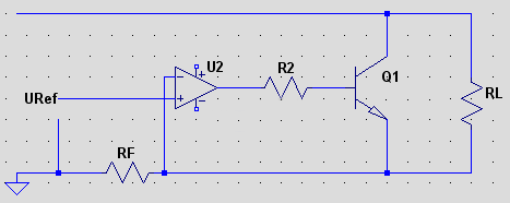

Hallo und Frohe Ostern,
ich brauche Hilfe zur Realisierung einer "stromgesteuerten Stromsenke"
bzw einer elektronischen Last.
Die elek. Last soll in Abhänigkeit der schwankenden Stromaufnahme einer
gegebenen Schaltung gesteuert werden. Ziel ist es eine konstante
Stromaufnahme der Schaltung zu realisieren. Die Last muss dabei in der
Lage sein 3-4 Watt zu "verbrauchen".
Wie könnte man dieses Problem angehen.
Mfg C. Wiggum

Anbei ein Prizipbild, mit dem ich sowas mal gelöst habe. Also erprobt -
aber dennoch nur Shuntregler. Ich fürchte, was anderes gibt die
Aufgabenstellung nicht her ...

von C.Wiggum (Gast)
Danke für die Vorschläge.
Die Variante mit dem OPV funktioniert gut.
Leider noch nicht direkt so, wie ich es benötige. Noch mal zum
Sachverhalt:
Uin=20V -> Iin=100mA
Uin=10V -> Iin=200mA
d.h. mit sinkender Eingangsspannung steigt die Stromaufnahme der
Schaltung. Die Stromaufnahme soll aber konstant gehalten werden
Ich brauch also eigentlich eine stromgesteuerte Stromquelle (oder
Stromspiegel), die invertierend wirkt.
Wenn die Stromaufnahme der Schaltung sinkt, muss die Stromaufnahme der
zusätzlichen Last steigen, sodass die gesamte Stromaufnahme in etwa
konstant bleibt.

die oben gezeigten Schaltungen verhalten sich schon so wie ihr es auch
beschrieben habt.
Ich denke ich habe meine Anforderung nicht klar dargelegt.
Also was ich suche ist folgendes:
Es ist ein Gesamtstrom Iges gegeben, der möglichst konstant bleiben
soll. Dieser Strom setzt sich aus dem Strom Ilast und Izu zusammen.
Ilast schwankt über mehrere 100mA. Izu soll diese Schwankungen
ausgleichen sodass Iges unabh. von der Eingangsspannung konstant bleibt.
Es kann z.B. sein, dass Ilast=100mA bei Ub=10V aber auch bei Ub=20V. Es
gibt kein lineares Verhalten zwischen Ub und Ilast.
Die Idee mit dem Shuntregler ist schon der richtige Ansatz denke ich.

von C.Wiggum (Gast)
Genau so wie masterof es schreibt! Die Gesamtschaltung soll nach außen
hin immer die selbe Stromaufnahme haben. Die Stromaufnahme der
"eigentlichen" Schaltung schwankt, sodass eine Last parellel geschaltet
wird umd die Differenz in der Stromaufnahme auszugleichen.

von C.Wiggum (Gast)
mit welcher hier gezeigten Schaltung würde dass denn am besten
funktionieren.
Ein weiteres Problem dabei ist, dass ich den Strom nur High Side messen
kann.
Wie geh ich das an?

Bis auf das High-Side-Kriterium erfüllt die Schaltung von
 Autor:  HildeK (Gast)
Datum: 25.03.2008 19:59
doch genau deine Bedürfnisse. Oder sehe ich das falsch? Unabhängig von
der Versorgungsspannung regelt der Verstärker doch immer einen
konstanten Strom durch den Feedback-Widerstand. (Vorausgesetzt die
Referenzspannung ist unabhängig von der Versorgungsspannung)
Schöne Grüße,
Alex
von C.Wiggum (Gast)
ja genau die Schaltung würde am besten passen. Jetzt besteht das Problem
der High Side Messung noch. Muss ich das mit ein em zweiten OPV machen
oder geht das auch anders?

Die High Side Variante wurde im Vorschlag von
Autor: Ma (Gast)
Datum: 11.04.2008 18:30
gezeigt. Notwendig ist ein OP, der bei der Versorgungsspannung messen
kann und bis fast zu VCC aussteuern kann. Stichwort Rail-to-Rail.
Alternativ die Versorgung des OP ca. 3V höher legen als die Spannung der
Last.
Also - es ist alles vorhanden, du musst es nur aufbauen ...

von C.Wiggum (Gast)
Ich habe nun die Schaltung von
Autor:  Ma (Gast)
aufgebaut.
Leider noch ohne die erhoffte Funktion.Bei Ub=10V messe ich an OPV- 9,8V
an OPV+ 9,7V und an OPVout 9,7V.
Unabhängig der nachgeschalteten Last bleibt OPVout immer gleich und es
flißet kein Strom über den PMOSFET.
Wieso?
von HildeK (Gast)
Welchen OPV hast du verwendet? An welche Versorgung hast du ihn
angeschlossen?
Poste mal die Schaltung mit Dimensionierung.
von C.Wiggum (Gast)
OPV ist der OP291. Wird direkt von der selben Versorgung versorgt, an
der auch die Last hängt.
OPV- -> 9,98V;
OPV+ -> 9,77V;
OPVout->9,93V
Bauteilewerte bezogen auf den Stromlaufplan von
"Autor:  Ma (Gast)
Datum: 11.04.2008 18:30":
R1=1R
R2=18k
R3=470k
R4=10k
Last:
RL=100R IL=100mA bei Ub=10V
Irgendwo ist doch noch ein Denkfehler. Ube von Q1 wird nicht klein genug
um den Transistor leitend werden zu lassen.

In der Spice Simulation funktiniert die Schaltung auch so wie sie soll,
in der Realität leider überhaupt nicht.
Ich kann die Messwerte aus der Simulation auch in der aufgebauten
Schaltung nachmessen, bis auf OPVout (Ua).
Die Versorgungsspannung des OP muss vor R1 angeschlossen sein, also an
der Z-Diode. Damit ist sichergestellt, dass die Eingänge des OP nicht
außerhalb des Versorgungsbereichs betrieben werden. Ev. mal, zum Testen,
VCC um 2-3V höher anlegen. Außerdem: wie soll der OPA versorgt werden,
wenn er an der geschalteten Spannung hängt, für die er erst den
Transistor öffnen soll?
Henne-Ei-Problem?
Mögliche andere Probleme, aber eher unwahrscheinlich:
- Der Spannungsteiler aus R2 und R3 ist vielleicht etwas hochohmig.
Teste mal mit Faktor 5 kleineren Werten.
- Zur Offsetstromkompensation sollten +Eingang und -Eingang eigentlich
etwa den gleichen Quellwiderstand sehen, allerdings hat dieser OP einen
recht geringen Wert.
- Siehe Beitrag von JensG

von Marco S. (masterof)
Wenn es nach der schaltung von Ma (Gast) ist dann sind die Eingänge
vertauscht.

Kann das Problem auch an der VICR (common mode input voltage range)
liegen?
Die Eingangsspannungen des OPVs liegen ja sehr dicht an der
Versorgungsspannung des selbigen.

Dat steht im DB:
ABSOLUTE MAXIMUM RATINGS1
Supply Voltage . . . . . . . . . . . . . . . . . . . . . . . . . . . . .
. . . . 16 V
Input Voltage . . . . . . . . . . . . . . . . . . . . . . . . . GND to
VS 10 V
Differential Input Voltage . . . . . . . . . . . . . . . . . . . . . . .
. . . 7 V
-> Inputvoltage dürfte das Problem sein, wenn Betriebspannung > 10V
(wobei ich "GND to VS" nicht so richtig verstehe).
Aber egal, wenn ich mir das "Simplified Schematic" anschaue, dann sind
die Eingänge zumindest richtung +Ub nicht R2R, weil da PNP's hinterm
Eingang sind. D.h., für diese Schaltung musste wohl einen anderen OPV
suchen.
