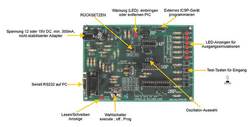

Einfache Frage kann ich die EIngänge PGC und PGD nach dem Programmieren
auch andersweitig verwenden z.B. als Ein - oder Ausgang? Beim
Programmieren werden sie als Daten eingänge verwendet..
Bei meinem PIC Programmer und Ex´perimentier Board kann ich das nich so
einfach testen.
Danke im Vorraus
Tobi

Ist grundsätzlich schon möglich, man kann während der Programmierung
entweder die Schaltung per Jumper trennen oder Serienwiderstände
verwenden. Welches PIC-Board nutzt du denn? Auf der CD müssten sich
Beispiele befinden.
>Beim Programmieren werden sie als Daten eingänge verwendet..
PGD steht für Daten (bidirektional) und PGC für die Clock.
>einfach testen.
Nicht beim Debuggen, aber sonst... warum nicht?

Benutze das
K8048 PIC® - Programmer und Experimentierkasten
hab ich bei Conrad Elektronik gekauft. Für den Anfang ganz ok..
Die Taster und LEDs sind fest verdrahtet.. Frag nur ,weil ich dann mehr
I/O hab. Beim brennen selber werden die dafür verwendet.. aba in der
schaltung in der die PICs dan endgültig drin stecken braucht man die
beiden programmier eingänge nicht mehr.. es sei den man möchte sie icsp
programmieren..
Tobi

Also irgendwie weiss ich nicht genau, was du jetzt eigentlich wissen
willst.
Auf deinem Board, ja.
>Frag nur ,weil ich dann mehr I/O hab.
Darum gehts, ist schon klar. Oben schreibst du aber:
>einfach testen.
Nochmal die Frage: Warum nicht?
>programmieren..
Was willst du denn damit sagen? Ich weiss wofür ICSP und die zuständigen
Anschlüsse da sind... ;)
Für die Schaltung, in der die programmierten PICs 'drinstecken' gilt,
was ich oben geschrieben habe.
Gruss,
Edson
