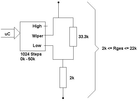

#822187
Christian wrote:
> Hallo,
> danke für eure Antworten.
> @Daniel Reinke:
> Das wäre dann aber nicht galvanisch getrennt, oder?
> 128 Stufen reichen natürlich nicht.
Nein, es wäre nicht wirklich galvanisch getrennt, aber ist das unbedingt
notwendig? Der elektr. Poti stellt nach außen hin nur einen
Spannungsteiler dar, eben wie ein normaler Poti.
Dazu gibt es auch Versionen mit 1024 Steps, damit hättest du eine
"Auflösung" von 0.03°C, was wohl reichen sollte. Der Wertebereich des
Bauteils geht von 0-50k, kann aber durch entsprechende Beschaltung auf
einen Wertebereich von 2-22k (wie von dir benötigt) gebracht werden,
ohne die Anzahl an möglichen Zwischenschritten zu reduzieren (dadurch
ergibt sich dann die hohe Auflösung). Hab mal ein Beispiel skizziert
(siehe Anhang).
Gast #825603
ich werde wohl einen 10 bit da-Wandler mit Reed-Relais bauen.
Das ist dann galvanisch getrennt, der Stromverbrauch hält sich in
Grenzen, die Kosten auch.
Und es gibt keine mechanischen Teile wie bei der Poti-Lösung. Abgesehen
von den Relais natürlich.
Christian
