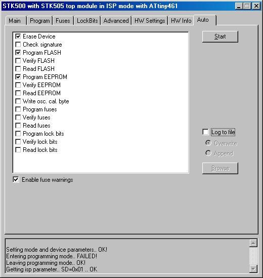

Hi
Die Programmiersoftware für die vom AVR-Studio unterstützten Programmer
haben eine 'Autofunktion'. Man braucht also nur ein paar Häkchen für die
gewünschten Schritte setzen und auf 'Auto' drücken.
MG Spess
OP #825250
Ach damit geht das?
Ist ja witzig - hat mich bisher eigentlich nicht interessiert da ich
grösstenteils alles mit dem Jtag debugge und das genannte Problem jetzt
bald erst ins Haus steht.
Naja, dann habe ich ja schon ein paar Ideen wie man das ganze so
anstellen kann.
Vielen Dank für die Guten Tips!
Bis bald.
Björn
Gast #825279
Hi
Du solltest auch mal überlegen einen anderen Programmer zu benutzen. Für
Routineprogrammierungen benutze in in der Firma einen EPSILON 5 MKII von
EQINOX. Die zugehörige Software ist wesentlich ausgefeilter als bei
Atmel. Für bestimmte Programmieraufgaben lassen sich Projekte erstellen
in denen sämtliche Einstellungen gespeichert werden. Die Teile gibt es
auch als Stand-Alone-Programmer. Die Atmel-Software ist nicht sehr
idiodensicher. Denn wenn dein Programmierer bei einem neuen AVR z.B. auf
den Fuse-Tab klickt liest das AVR-Studio den Controller aus und deine
Einstellungen sind weg.
MfG Spess
