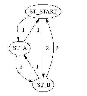

Ich versuche das mal etwas theoretischer und vielleicht auch allgemeiner
darzustellen:
Zunächst mal einen endlichen Automaten aufstellen. In dem oberen Fall
benötigt man 3 Zustände: ST_START, ST_A und ST_B. Im Anhang der Automat
als Grafik. Folgende Tabelle gibt die Übergänge an (für jede Eingabe in
einem Zustand der Folgezustand):
Eingabe  ST_START     ST_A       ST_B
   1       ST_A     ST_START     ST_A
   2       ST_B       ST_B     ST_START
Man darf auch Folgezustände leer lassen, muß dann aber aufpassen.
Als nächstes werden alle Zustände in ein enum gepackt und der
Startzustand definiert.
  enum state { ST_START, ST_A, ST_B } = ST_START;
Nun kann man den Automaten sehr einfach mit switch Statements
implementieren:
for(;;) {
  switch(state) {
     case ST_START:
        switch(eingabe) {
           case 1:
               state = ST_A;
               break;
           case 2:
               state = ST_B;
               break;
        break;
     case ST_A:
        switch(eingabe) {
           case 1:
               state = ST_START;
               break;
           case 2:
               state = ST_B;
               break;
        break;
     case ST_B:
        switch(eingabe) {
           case 1:
               state = ST_A;
               break;
           case 2:
               state = ST_START;
               break;
        break;
Als Schmankerl kann man das ganze auch noch minimieren, da spare ich
mir jetzt aber die Ausführungen dazu.
ciao, Stefan.
