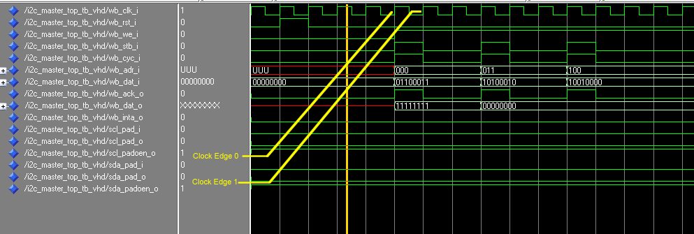

Also ich hab das jetzt mal ausprobiert aber irgendwie funktioniert das
überhaupt nicht so wie gewünscht.
Hier mal der Code für den Simulator:

Und im Anhang findet sich die dazu entpsrechende Simulation.

Nun mir ist da jetzt einiges unklar...
1. Das ACK vom I2C Softcore dürfte eigentlich erst im 2. Takt (Clock
Edge 1) kommen, es kommt aber immer schon beim 1. Takt (Clock Edge
0)...??
2. Warum sendet der I2C Softcore bei [wb_dat_o] Daten?? Ich lese
nirgends, dass es das tun soll, es würde mir auch nicht einleuchten
warum. Zudem sind die Werte X"FF" und X"00" stark fehlerverdächtig.
3. Der Wert X"A2", der zu dem I2C-Softcore übertragen wird ist die
Slave-Adresse (+ Write Bit). Diese sollte eigentlich über die
I2C-Leitungen gesendet werden, aber diese bleiben total regungslos.

Wie lange simulierst Du?
Dir ist schon klar das I2C mit 100 kHz oder 400kHz abläuft und Du bei 50
MHz Systemtakt etwas warten musst, eh da was rauskommt.
Hast Du eine echte Hardware zum Testen? Mit Oszi?
Rick

Ich habe die Simulation sehr lange laufen lassen. Wie lange weis ich
nicht aber ich glaube ca. 1,5s und es kam nichts. Binnen 1,5s sollte
sich aber auf jeden Fall was regen.
Hat vielleicht jemand einen Codeschnippsel wie ihr das WISHBONE
Interface ansteuert? Ich habe leider noch nie so eine Referenz gesehen
und weis gar nicht ob das was ich hier mache stimmt oder grottenfalsch
ist.
