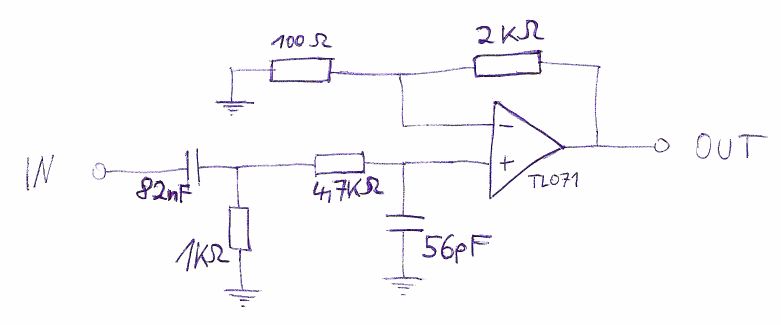

Hallo!
Ich habe ein Filter berechnet und geplant (siehe Anhang) das zumindest
theoretisch so funktionieren sollte. Ausgangswiderstand der
vorhergehenden Stufe sind 100 Ohm, Eingangswiderstand der folgenden
Gruppe liegt über 100 Megaohm.
Da ich allerdings praktisch eher wenig Erfahrung habe, habe ich ein paar
Fragen:
- R*C steht ja quasi durch die gewünschte Grenzfrequenz fest. Sind die
Größen von Widerständen und Kondensatoren bei den Filtern sinnvoll
gewählt, oder sollte ich (nur als Beispiel) einen Widerstand verkleinern
und dafür den zugehörigen Kondensator um den gleichen Faktor vergrößern
(820nF und 100 Ohm käme ja von der Grenzfrequenz aufs selbe hinaus wie
82nF und 1 kOhm oder 8,2nF und 10 kOhm)?
Gedanke bei der obigen Planung war Spannungsanpassung, daher von links
nach rechts der größer werdende Widerstand. Macht das so Sinn, oder muss
man etwas anderes berücksichtigen?
- Ähnliche Frage beim nicht invertierenden Verstärker: Besser 100 Ohm +
2kOhm, oder 1 kOhm und 20 kOhm, oder 10 kOhm und 200kOhm, oder...?
Wonach richtet man sich da? Größere Widerstände = mehr Rauschen, das ist
alles, was ich dazu wüsste - daher wäre ich hier für kleinere Werte.
Aber spielt das überhaupt eine Rolle?
Wäre dankbar für jeden Ratschlag!
Pascolo

Generell: Bei einfachen Anwendungen sind Gegenkopplungswiderstände
von ( 10 ... 100 )kOhm kaum ein Problem, so klein wie im Entwurf
braucht's nicht unbedingt zu sein.
Kommt's auf den Offset an, sollten die Widerstände ( bzw. ihre
Ersatzschaltung ) jeweils vom Plus/Minus- gesehen Eingang, ähnlich gross
sein.
Vorschlag ( ohne Gewähr; nicht auf Strom-Offset optimiert ):
82 nF    ->  8,2 nF
1 kOhm   -> 10 kOhm     ( Speiseimpedanz ist ja 100 Ohm )
4,7 kOhm -> 20 kOhm
56 pF    -> 15 pF
100 Ohm  -> 1 kOhm
2 kOhm   -> 20 kOhm
Für den Fall längerer Leitung am Ausgang, eventl. noch Widerstand von
z.B. 1kOhm in Reihe legen ( gut gegen Schwingneigung ).
Gruss

Vielen Dank,
im Endeffekt ist also die Speiseimpedanz die bestimmende Größe und der
Rest richtet sich danach, sofern man dies hier berücksichtigt:
> sein.
Das werde ich mir morgen mal durchrechnen, so dass ich in etwa in die
vorgeschlagenen Größenbereiche komme!
Gruß,
Pascolo

Also das mit den 56pf gegen Masse am + Eingang des Op´s ist ein
"Schmarrn". da hat ja schon die Leiterbahnzuführung & die
parallelkapazität des Opams höhere Werte.  Bei diesem kleinen Wert wirkt
schon die Leitungskapazität bzw. die Eingangskapazität des Opamps eine
gewichtige Rolle. Die C´s sollten nicht zu klein gewählt werden um den
Einfluss von Verdrahtungs-,Leiterbahn & Eingangskapazität(en) des
aktiven Bauteils (Opamp) zu minimieren.
Gruss
Funkenzupfer

Dominik wrote:
> wiso nicht sallen key oder multiple feedback??? wo sind die vorteile
> dieser filterstrucktur, sehe sie nicht...
Ist ja quasi eine Hintereinanderschaltung von Hochpass und Tiefpass
1.Ordnung mit anschließender Verstärkung. Vorteil würde ich (eher
Elektronik-Anfänger, sage ich sicherheitshalber mal dazu) darin sehen,
einen breiteren Durchlassbereich zu bekommen.

Hallo, @Funkenzupfer;
wo gibt's denn Kapazitäten von Leiterbahnen / Op-Verstärkern in der
Grössenordnung von 50 pF ?
Die Platine sollte doch nicht metergross sein; der OP ist doch
integriert  ??
Der ursprünglich anvisierte Tiefpass hat ca. 0,6 MHz Grenzfrequenz,
kann also, Audio-Anwendungen unterstellt, nicht weiter schaden
( Kondensator am Minus-Eingang wäre was anderes ) ...
Viele Grüsse
