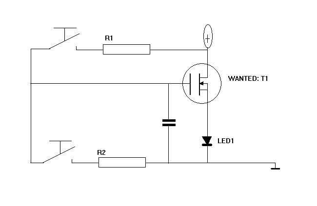

Hallöchen
Ich möchte eine Dimmerschaltung wie im Anhang ist nachbauen. Ich habe
einen FETransistor zum Test aus meinem KOSMOS-Kasten genommen und es hat
sofort funktioniert dann wollte ich mir ein FET für die
(richtige)Schaltung kaufen habe aber herrausgefunden dass es den Typ
nichtmehr gibt. :-(  Jetzt bin ich zu verschiedenen E-Läden gegangen und
hab FETs gekauft. Das Ergebniss ist bei allen gleich: Die Helligkeit
nimmt nach dem Hochdimmen (oberer Taster) ab. Nach ein paar sec (hängt
von der Kondensatorgröße ab) ist die LED dann ganz aus.
Kann mir jemand ein Typ sagen wo ich in diese Schaltung einbauen kann?
pls
Tobi
#822846
Das Problem ist, dass du eine Eigenschaft des Mosfets ausnutzt, die im
Normalbetrieb eher uninteressant ist. Der Wert wird im Datenblatt "Gate
to Source Leakage" genannt. Dieser Wert sollte möglichst klein sein.
Ich würde aber eine andere Schaltung verwenden, z.B. mit einem NE555 und
PWM. Die funktioniert dann wenigstens zuverlässig.
Gast #823180
Hi
PWM-hab ich schon angesteuert, der Atmega8 hat aber nicht 3 PWM-Kanäle
daher kann man damit nicht eine RGB-Beleuchtung "herstellen"
Wie meinst du des mit dem NE555? Dass man mit nem Dreko das
Timerverhältniss am NE einstellt da braucht man doch Tausende Teile :-(
Tobi
#823336
@tobi
Es spielt ja garkeine Rolle, wie viele "fertige" PWM-Kanäle ein AVR hat.
Denn mit einer Hand voll Befehlen kannst Du fast beliebig viele PWM
Kanäle völligst simpel selbst programmieren.
Mal als Beispiel:
Ich habe hier in einem Projekt 40 RGB-LEDs (also 120 Kanäle) an einem
winzigen TINY13 hängen, die per Schieberegister ALLE EINZELN per PWM
angesteuert werden.
Am MEGA8 hast Du genug Ports, um auch ohne Schieberegister Deine Leds
anzusteuern. So geht das prinzipiell:
1) Einen Timer-Interupt aufmachen, der z.B. alle 0,2ms feuert.
2) Im Interupt einen Zähler erhöhen, der bei 100 wieder auf 0 gesetzt
wird.
3) Im Interupt diesen Zähler mit den gewünschten Helligkeitswerten der
Leds vergleichen. zählwert<ledwert:LED AN, zählwert>=ledwert:LED AUS
4) fertig.
Natürlich kannst Du auch bis 255 zählen, oder bis zu jedem beliebigen
Wert. Die Gesamtzeit für das hochzählen des Zählers im Interupt darf nur
nicht kleiner als ca. 18-20ms sein, weil sonst die LEDs flimmern.
Im Beispiel oben feuert der Interupt alle 0,2ms und der Zähler zählt bis
100, das macht zusammen 20ms für eine Phase, passt also.
