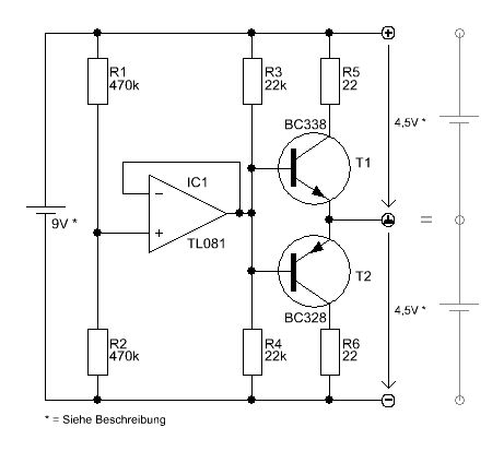

ich habe die im Anhang gezeigte Schaltung für eine +5/-5V Versorgung für
einen Transimpedanzwandler (mit LM741) gebastelt. Nun leider habe ich
kleine Spannungsschwankungen, die sich am Ausgang des
Transimpedanzverstärkers (V=300000) deutlich zeigen. ca 100mVss
innerhalb von 2min.  Ich frage mich woher diese Schwankung kommt. Liegts
an der Versorgung? Was könnte ich dagegen tun? Oder sollte ich mir eine
komplett andere Spannungsversorgung zulegen?
wäre für Hilfe dankbar!
grüße
SledgeX

Dass der Rückkopplungsanschluss vom OPV hier nicht die Ausgangsspannung
der Schaltung misst, sondern bloss seine eigene, dass irritiert dich
nicht?
Jedenfalls ist die einzige Spannung, die hier konstant gehalten wird,
die direkt am Ausgang vom OPV. Die hinter den Transistoren ist es nicht.
Woher stammt diese Schaltung?

naja ich kenn mich nicht so super damit aus. deshalb hat mich an der
schaltung nichts irritiert. und sie funzt ja auch.
woran liegt es, dass die spannung hinter den transistoren nicht konstant
bleibt?
von Andreas K. (a-k)
Der Ausgang des OPV liegt fix auf 4,5V. Der Ausgang der Transistoren
liegt folglich dank deren Basisspannung je nach Richtung der Last bei
4,5V-0,6V und 4,5V+0,6V oder irgendwo dazwischen.
M.a.W: Diese Schaltung ist ziemlicher Mist. Kannst es mal damit
versuchen, den "-" Anschluss vom OPV nicht an seinen eigenen Ausgang,
sondern an den Ausgang der Schaltung zu hängen.

Wie soll das denn gehen? Ein 7805 mit 4,5V rein 5V raus?
Bitte poste mal die komplette wirklich realsierte Schaltung, nicht so
eine unvollständige Glaskugelvorlage wie hier.
von SledgeX (Gast)
sorry! war nicht meine absicht. also ich es gegen 16V auf die im bild
gezeigte schaltung. daraus folgt eine spannung von +8/-8V die ich dann
mit den Festspannungsreglern auf 5/-5V regle. mit diesen versorge ich
den OPV für den Transimpedanzwandler.
