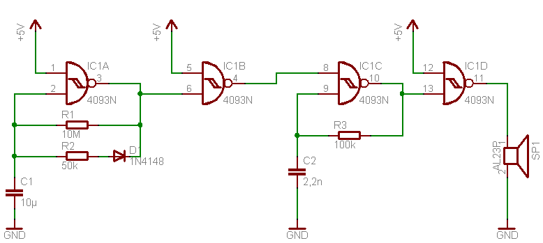

CD4093 o.ä. 2 Gatter als Tongenerator, 2 Gatter als astabiler
Multivibrator.
Stromaufnahme ist minimal, kann man sehr hochohmig dimensionieren.
Zeiten von mehreren Minuten sind kein Problem.
Laß ihn ca. 0,5s piepen und mach >2min Pause und die Verzweiflung ist
Dir sicher.
Tonhöhe ca. 2kHz ist günstig, da ist das Gehör noch empfindlich genug.
Orten bei 0,5s ist in einem üblichen Raum auch mit mehreren Personen
unmöglich und 2min sind ausreichend, daß bei allen die Konzentration
wieder am Ende ist, bevor es wieder piept...

nur schnell skizziert...
R3/C2 bestimmen die Tonfrequenz, wenn Pin 8 L ist, ist stoppt der
Generator, der Ausgang ist auch L und der Ohrhörer verbraucht keinen
Strom.
Der hohe Widerstand legt die Pausenzeit fest, der kleine mit der Diode
die Piepzeit. Falls Pause/Piep falschrum ist: Diode umdrehen...
Betriebsspannung ist relativ unkritisch. Parallel zum IC-Spannung die
üblichen 100n, evtl. noch einen 47µ Elko parallel zur Batterie.
Für den 10µ geht durchaus auch ein Elko, wenn dessen Reststrom zu hoch
ist, muß man aber vermutlich mit den 10M runtergehen.

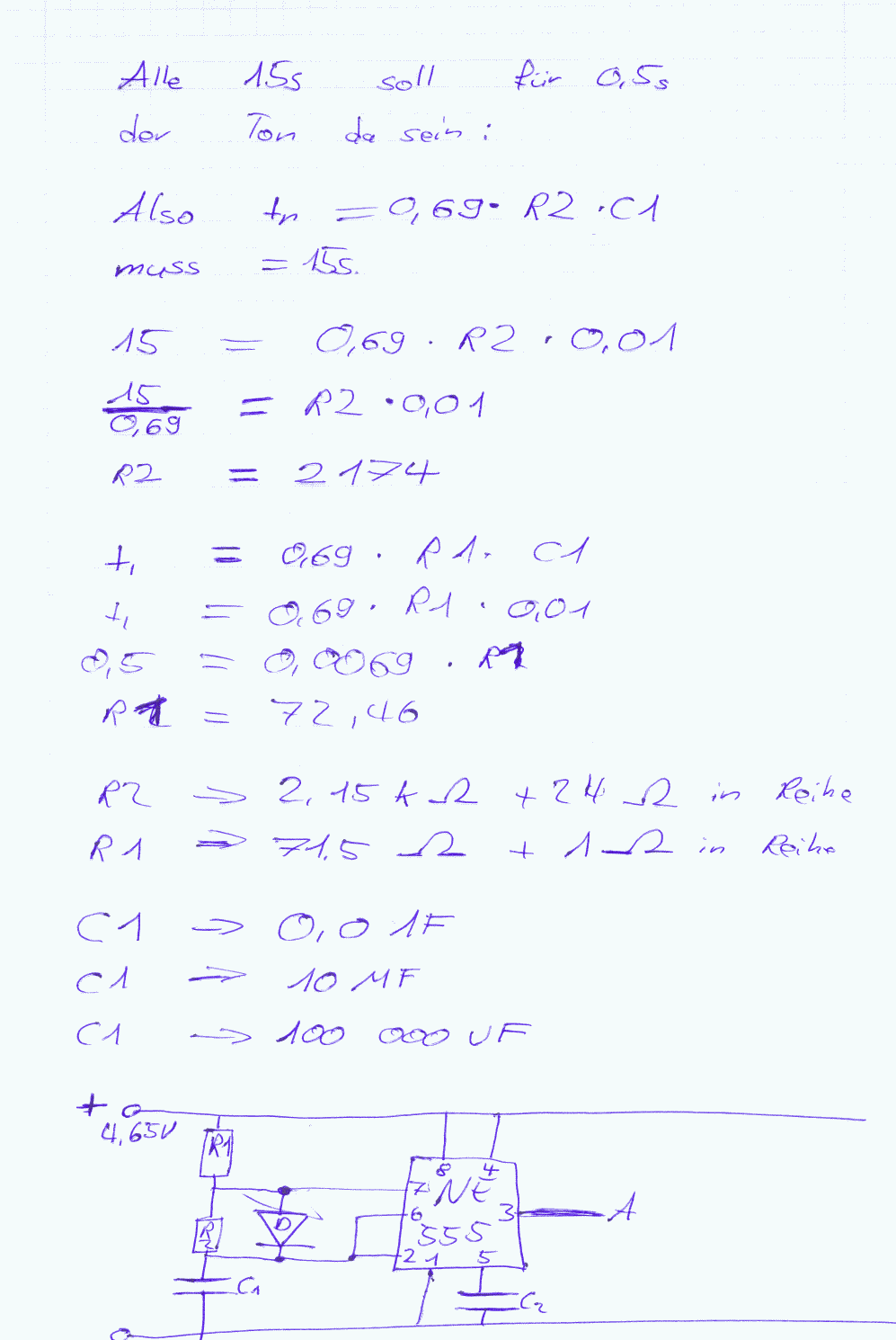

Eine Frage, die sich mir bei der Variante mit einem NE555 stellt ist
folgende :
Ich habe mit den Formeln ein wenig herumgespielt.
Lässt sich mit einem NE555 überhaupt eine Impulsdauer von 0.5-2s und
eine Pausendauer von 15-60s realisieren ?
Grüße aus NRW,
Christian
