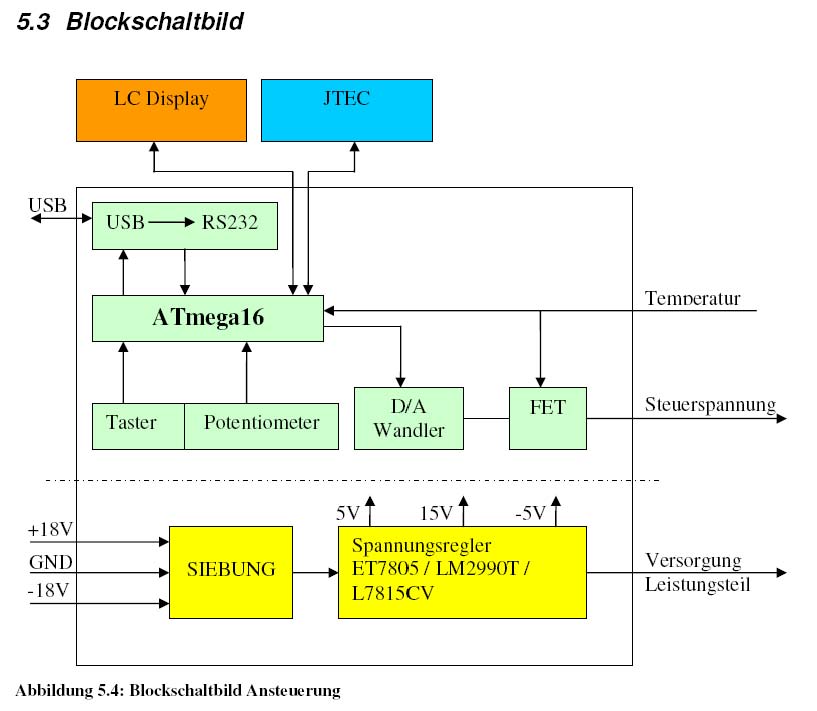

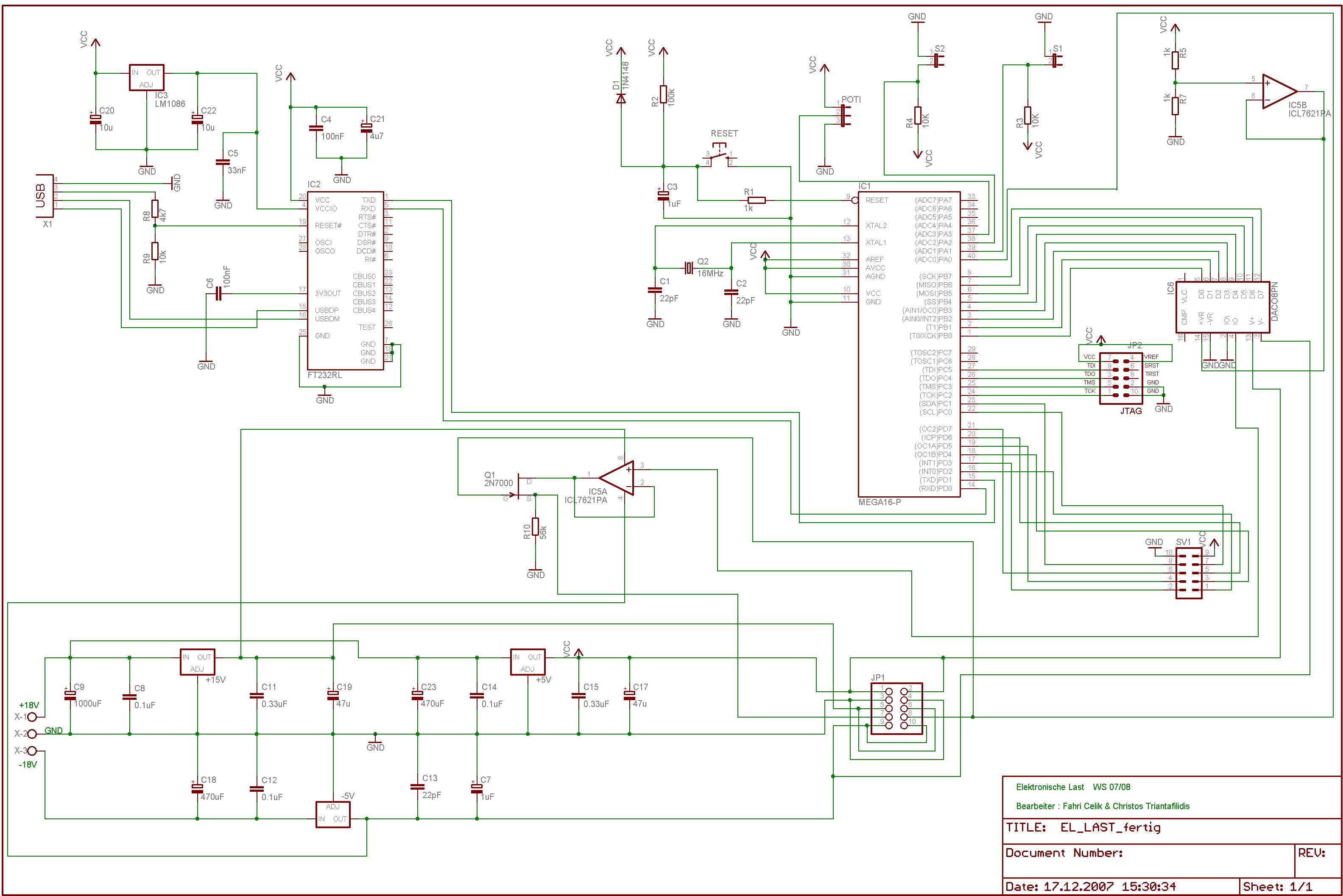

Unsere Hauptaufgabe ist es dabei die Schaltung von einer
Vorgängergruppe zu modifizieren, bzw. neu zu designen. Können Sie/Ihr
mal den Schaltplan der Ansteurplatine für die Elektronische Last der
Vorgänger anschauen, ob die Schaltung eurer Meinung nach eventuell so
realisiert werden kann. Uns ist nur aufgefallen, dass wir bei der
Versorgungsspannung am Controller noch Blockkondensatoren einbauen
sollten.

Gast #824921
Wollt Ihr bei externer Sollwertvorgabe wirklich die ganze Zeit den
Taster S2 gedrückt halten?
Endstufe mit Transistoren oder MOSFET?
Seite 4 von all deinen Schaltplänen reicht leider auch nicht zum
beurteilen - der Schaltplan vom Leistungsteil wäre hier wichtiger.
Du schreibst P>100W  - wieviel größer? Das ganze Dauerhaft?
Ansonsten schließe ich mich Sebastian an (und vielleicht ein ganz klein
wenig Bensch).
PS: was ist JTEC ;-)
OP #824925
vielen Dank!
Nein in dieser Form wurde es noch nicht getestet. Den Vorgängern ist ein
Layoutfehler passiert. Wir sind gerade dabei den Plan der Ansteuerung zu
analysieren ob er so überhaupt gehen könnte, dass ist also  unser
Hauptproblem könnte die Schaltung so funktionieren. Erst dann erstellen
wir ein neues Layout und Fräsen eine Musterplatine. Das Leistungsteil
besteht im herzstück aus zwei identieschen Platinen auf denen ein FET
als steuerbarer Widerstand eingesetzt wird. Er wird über den Strom
mittels eines OP durch eine entsprechende Stellgröße gesteuert. Das
Leistungsteil soll durch die Ansteuerplatine wie schon im Steuerkonzept
erklärt angestuert werden.
