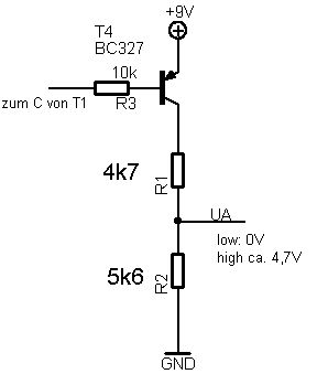

ich hab mit meinem strom/spannungsprüfer nachgemessen..
das ist ein ultraschall-modul von conrad, kein datenblatt dabei.
ich messe wie gesagt, dauerhaft 9V an den Ausgangspins, wo normalerweise
die LED drinhängen soll. das ist übel komisch, also hab ich nochmal den
Strom gemessen.
und siehe da:
kein Hindernis: 0mA
Hindernis, ultraschall-sensor abgedeckt: 1mA
die Spannung ändert sich zu keiner zeit..

ja, du hast wohl recht, aber ich würd halt ungern irgendwelche sachen in
die Schaltung reinlöten..gibt es vllt ne methode, wie ich kabel an die
Led-Kontakte anschliessen kann und danach ne eigene Schaltung bau, die
mir high und low ausgibt?

Toby wrote:
> seltsam, versteh ich überhaupt nicht...
Passt schon. Dieses Teil ist ja nicht ganz so digital, wie man T1 gerne
hätte und wird sich mit und ohne LED wohl unterschiedlich verhalten. Und
wird mit etwas "Glück" neben der Fledermaus auch die Temperatur von T1
messen (die Stromverstärkung).
