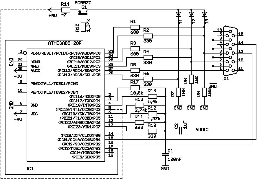

#825845
Kann mir einer kurz erklären, wie ich mir die D/A-Elemente in der
Schaltung vorzustellen habe?
Das mit den Dioden und dem Transistor ist mir dank Benedikts Anmerkung
jetzt klar.
Beim Audio könnte ich mit einen R/C-Tiefpass oder ein R2R-Netzwerk
vorstellen (kann die Schaltung leider gerade nicht einsehen) - die
kapazitive Kopplung danach ist klar.
Wie ist das bei den RGB-Leitungen? Ich hätte da einfach einen
Spannungsteiler drangehängt. Oder kann der pro Farbkanal mehr als zwei
Zustände darstellen? Für was könnte das D/A-Element stehen?
Wär super, wenn mir einer noch ein paar Fragezeichen über'm Kopf
beseitigen könnte.
#825852
So wie ich das sehe, hat er R2R DACs verwendet: Für Sound 6bit und für
Bild 2bit. Damit sind also 64 Farben möglich. Ich habe es mit 330 + 680
Ohm Widerstände nachgebaut, geht auch.
PortC 5: R1
PortC 4: R0
PortC 3: G1
PortC 2: G0
PortC 1: B1
PortC 0: B0
PortD 7: Sound5
PortD 6: Sound4
PortD 5: Sound3
PortD 4: Sound2
PortD 3:  ??? (sieht nach PWM oder sowas aus, es kann sein, das der
Emitter des Transistors hier angeschlossen wird)
PortD 2: Sound1
PortD 1: Sound0
PortB 1: VSync
PortB 2: HSync
PortB 3: HighRes Daten (zur Basis des PNP)
#825871
Super, danke. Das entspricht weitgehend meiner Vermutung. Das mit dem
SPI war mir neu.
Port-C könnte auch wie folgt belegt sein
PortC 5: B0
PortC 4: G0
PortC 3: R0
PortC 2: B1
PortC 1: G1
PortC 0: R1
Das beschleunigt das Einschieben von Farbinformationen, die nur das
obere Bit nutzen sollen - reine Spekulation.

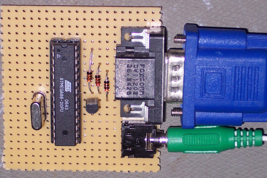

Ui... Kannst du mal ein Bild von deinem Nachbau hier einstellen?
Gruß,
Magnetus
Gast #826250
Ich dachte erst mal an ein Bild deiner Hardware (egal ob Lochraster oder
Breadboard).
Gegen einen Schaltplan hätte ich allerdings auch nichts einzuwenden. Ich
denke, daß es hier bestimmt noch (viel) mehr Forumsteilnehmer gibt,
denen es jetzt ganz spontan in den (Löt-)Fingern juckt ;)
Gruß,
Magnetus
#826281
Hier der Schaltplan. Bei PortD3 bin ich nicht sicher, ob und wie der Pin
verwendet wird. Er gehört nicht zu den Audiodaten, das ist sicher.
Das Signal ist ein ziemlich konstantes Rechteck, eventuell ist das ein
Signal für den Transistor. Dem Blockdiagramm im Video nach, scheint der
Transistor mit dem Emitter nicht einfach an 5V angeschlossen zu sein.
Ich habe einfach mal den Emitter über 47 Ohm an 5V gelegt, da dies die
benötigten 0,7V am Ausgang ergibt. Zumindest sieht das Ergebnis bei mir
genauso aus, wie in dem Video.
Den 6bit Audio DAC habe ich bei mir auf 4bit beschränkt. Ich höre keinen
großen Unterschied zwischen 2 oder mehr Bit, da die Musik doch relativ
digital klingt (auf dem Oszi sieht man aber deutlich mehrere
unterschiedliche Stufen.)
#827701
Blöde Frage... ist die VGA-Buchse auf dem Bild für Rochraster geeignet,
oder hast du da getrickst?
Bei Reichelt finde ich nur die "HD 15FW" und die dürfte nur mit sehr
gutem Zureden passen...
(Wie verlinkt man sinnvoll auf Reichelt-Artikel ohne diese Mega-URL
auseinander zu nehmen?)
Gast #828665
Yup.... in einem der Files findet sich der komplette Sourcecode und der
Schaltplan als ASCII-Art:
                                 .---[ 1K ]-+------- E (PNP) C -------------------+---+---.
                                 |    /|\   |            B                       _|_ _|_ _|_
                                 |       .---__---.      |                        |   |   |
               (to programmer) --- RESET |        | PC5 ----[ 442 ]-----------+---+---|---|--- Red
                                 |       |        |      |          .-[ 220 ]-'       |   |
                              (n.c.) PD0 |        | PC4 ----[ 442 ]-+-[ 442 ]--- GND  |   |
            .----------+-[ 2K ]----- PD1 |        | PC3 ----[ 442 ]-----------+-------+---|--- Green
            | .-[ 1K ]-'         |       |        |      |          .-[ 220 ]-'           |
            | `--+-------[ 2K ]----- PD2 |        | PC2 ----[ 442 ]-+-[ 442 ]--- GND      |
            |    `-[ 2K ]-- GND  |       |        |      |                                |
            |                    `- OC2B |        | PC1 ----[ 442 ]-----------+-----------+--- Blue
            `---[ 1K ]-.                 |        |      |          .-[ 220 ]-'
              .--------+-[ 2K ]----- PD4 |        | PC0 ----[ 442 ]-+-[ 442 ]--- GND
              |                      VCC |        | GND  `-[ 1K ]-.
              |                      GND |        | AREF (n.c.)   |
              |            22pF          |        |               |
22
              |        GND -||--+- XTAL1 |        | AVCC (n.c.)   |
23
              |         20 MHz [ ]       |        |               |
24
              |        GND -||--+- XTAL2 |        | SCK -------------- (to programmer)
25
              `-[ 1K ]-.   22pF          |        |               |
26
              .--------+-[ 2K ]----- PD5 |        | MISO ------------- (to programmer)
27
              `-[ 1K ]-.                 |        |               |
28
              .--------+-[ 2K ]----- PD6 |        | MOSI ---------+--- (to programmer)
29
           +  `-[ 1K ]-.                 |        |
30
     ----)|------------+-[ 2K ]----- PD7 |        | OC1B ------------------------------------- HSync
31
Audio   10uF                             |        |
32
     --------- GND            (n.c.) PB0 |        | PB1 -------------------------------------- VSync
33
Gruß,
Magnetus
