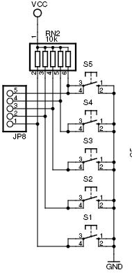

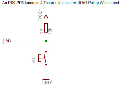

Hallo Karl heinz,
vielleichts kannst du mir auch helfen!
bin Afänger und soll zu sagen habe einiege Kapitel von Tutorial
"bestanden".
mein Problem:
mein Testboard hat 2 Taster die ich beliebig benutzen kann, wenn ich die
Taster benutzen will Aktiviere ich die "Pull ups" und und funktioniert
ganz gut.
Nun habe ich ein "Externe Taster Modul" (??) wie im Anhang gelötet also
mit 10K als vorwiderstand oder als Pull up es bedeutet jetzt brauche ich
die interne Pull up von controller NICHT mehr oder????
Frage 1:
Wenn ich im Code "kein Pull up" aktiviere funktioniert mein Modul nicht,
aktiviere ich die Pull up dann funktioniert! warum?
Frage 2: brauche ich überhaupt die "externe" widerstand, ist sowas
Sinnvoll?
vielen Dank für die Hilfe
Martin
