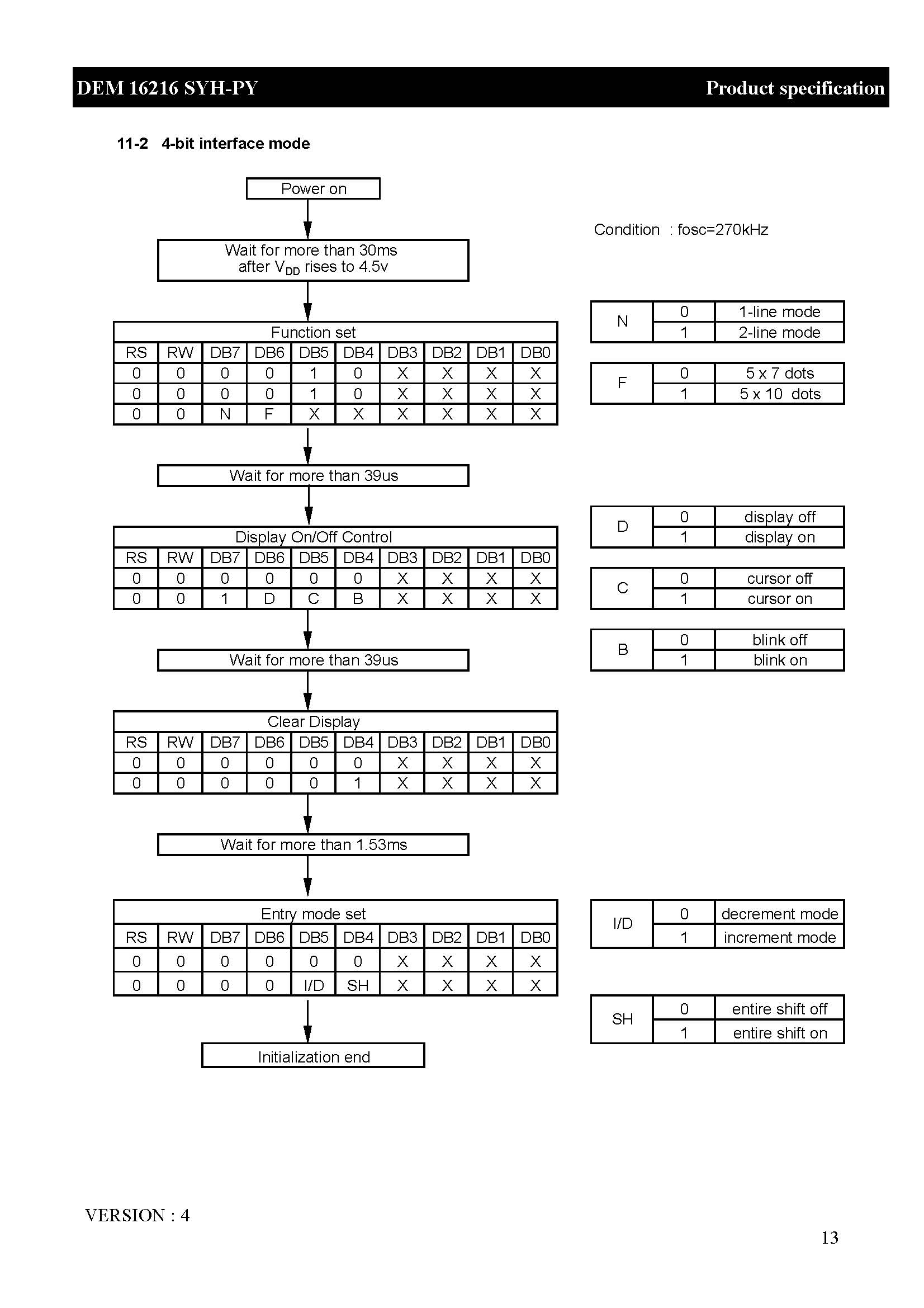

Hallo!
Bin grade am grübeln, wie die Initialisierung meines DEM16216 LCDs mit
KS0070B-Chip funktioniert. Das LCD soll im 4Bit Modus ohne R/W Leitung
arbeiten (siehe
http://www.roboternetz.de/wissen/index.php/Bild:Lcdmodul_4bit_schem.png).
Ich habs am PortB hängen, wobei die Anschlüsse so belegt sind:
DB4 = B.0
DB5 = B.1
DB6 = B.2
DB7 = B.3
EN  = B.4
RS  = B.5
Im Datenblatt des LCDs (im Anhang) ist die Initialisierung für den 4
Bit-Modus zwar angegeben aber ich blicke mich da nicht ganz durch. Z.B.
muss man für Function Set 3 Befehle hintereinander schicken. Aber was
ist zwischen den Befehlen - nichts, enable oder vielleicht delays?? So
sieht meine bisherige Initialisierung aus:

Kann mir bitte jemand helfen die Initialisierung richtig hinzubekommen.
lg, martin

Bin jetzt doch noch von alleine draufgekommen. Für alle die auch
Probleme mit dem initialisieren eines KS0070B im 4 Bit Modus (ohne R/W)
haben, liegt die komplette LCD-Routine im Anhang vor. Ich möchte euch
die Stunden der Verzweiflung ersparen. In der lcd-routines.h steht
folgendes drinnen:

Ich habe ein ähnliches Display (DEM 16216 SBH-PW-N)
Danke Martin, ohne deine C-Routine wäre ich wohl nie drauf gekommen, wie
man das richtig machen soll :-)
Hier meine Init-Routine in Assembler, die ich von Martins C-Routine
abgeleitet habe:

Zu beachten:
Das Pad-Byte muss eventuell umgedreht werden (bei mir hängen DB4-DB7 an
PORT4-PORT7)
Die restlichen Bytes sind bereits "normale" Commands, die Nibble-weise
übertragen werden
