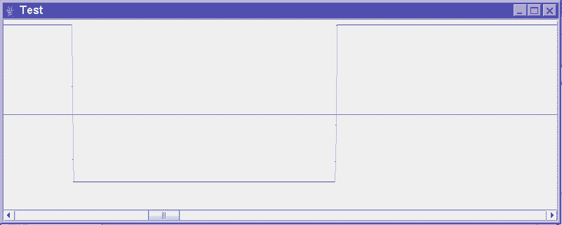

von Oliver D. (smasher)
Hey cool!!!
Danke, es funktioniert.
was jetzt aber ein wenig komisch ist,
Ich habe ca. 3ms positives Signal und dann ca. 17ms null linie.
Sollten das nicht eigentlich jeweils gleiche Zeitabstände sein, da es ja
ein Sinus ist?
Oder habe ich da etwas an der Schaltung nicht verstanden?
Ah liegt, wohl an der Schaltung und den Schaltschwellen.
Von der NEgativen Flanke bis zur nächsten sinds genau 20ms.
Also liegts an den schaltschwellen.

von Andreas B. (bitverdreher)
Logisch, die negativen werden durch die Eingangsdioden des 4093
abgeschnitten. Aber die 0,5V positiv sind schon wenig. Dann ist die
Eingangspannung zu niedrig oder der Kondensator am Eingang zu klein.
Oder die Dimensionierung der anderen Bauteile stimmt nicht.
Ist C1 wirklich 1uF und die Widerstände 4,7 und 39k ? So um die 5V
sollten sich bei 10V Eingang schon einstellen.
