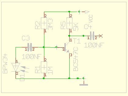

Okay, hier ein Schaltplan, ich musste zuerst irgendwas Vergleichbares
suchen was ich kurz benutzen kann, bisher hat davon leider kein Plan
existiert. R1 war das Poti, hab ich jetzt aber mal wieder rausgenommen
solange das eh nix bringt. Eigentlich dürfte es ja auch nicht allzu viel
ausmachen. Hinter C4 hängt dann der Portpin des AVR. Funktioniert wie
gesagt auch, aber nur mit extremen Peaks (Fotoblitz auf voller Leistung
in 10cm Abstand). Wenn ich aber z.B. nur die angehängte Schaltung (mit
minimaler Modifikation, ohne R5 und C4) nehme um einen Fotoblitz zu
triggern geht das Ganze auch mit wesentlich kleineren Peaks wunderbar.

von Ulrich (Gast)
Der BC547C als Verstärker ist schon mal nicht schlecht. Der Schaltplan
fehlt aber noch. Eventuell wird man noch eine 2 te Verstärkerstufe
brauchen, oder man müßte einen ADC oder den Comperatoreingang nehmen.
von 6644 (Gast)
So nicht. So ist die Photodiode als Solarzelle geschaltet, das ist
beliebig langsam. Du solltest die Photodiode vorspannen, zB 5V in
Sperrrichting mit 470 Ohm gegen GND und dann das Signal mit einbem
Hochpass abgreifen und verstaerken.

von Andreas B. (bitverdreher)
Nimm statt des BS547C einen Darlington oder schalte einen zweiten dazu.
(E T1 an B T2, bei C zusammenschalten)
B T1 ist dann die Basis des Darlingtons, E T2 der Emitter.
Andy

von Ulrich (Gast)
Wenn es schnell werden soll, dann sollte man den Transistor als
Transimpedanzwandler schalten. Also in Emitterschaltung und mit einem
Widerstand (ca. 100 K) vom Kollektor zur Basis als Rückkopplung. Die
Fotodiode kann dann direkt von der Basis nach Masse. Bei viel Helligkeit
muß man den Widerstand eventuell auch etwas kleiner wählen. Der
Widerstand am Kollektor sollte eher relativ groß sein, etwa 1/3 bis 1/20
vom Rückkopplungswiderstand.
Bei 100 K als Rückkopllungswiderstand sollte ein Bandbreite von etwa 100
kHz bis vielleicht 1 Mhz drin sein, wenn das zu viel ist, kann man immer
noch einen kleinen (ca. 5-50 pF) Kondensator dazunehmen. Als Transitor
ist der BC547C/548C hier schon eine wirklich gute Wahl.
Dahinter kann man dann den Kondensator zum Differenzieren und eine
weitere Verstärkungsstufe schalten. Wegen der der relativ hohen Impedanz
muß man eventuell mit einer Kollektorschaltung anfangen, oder man nimmt
einen nicht zu langsamen OP.
