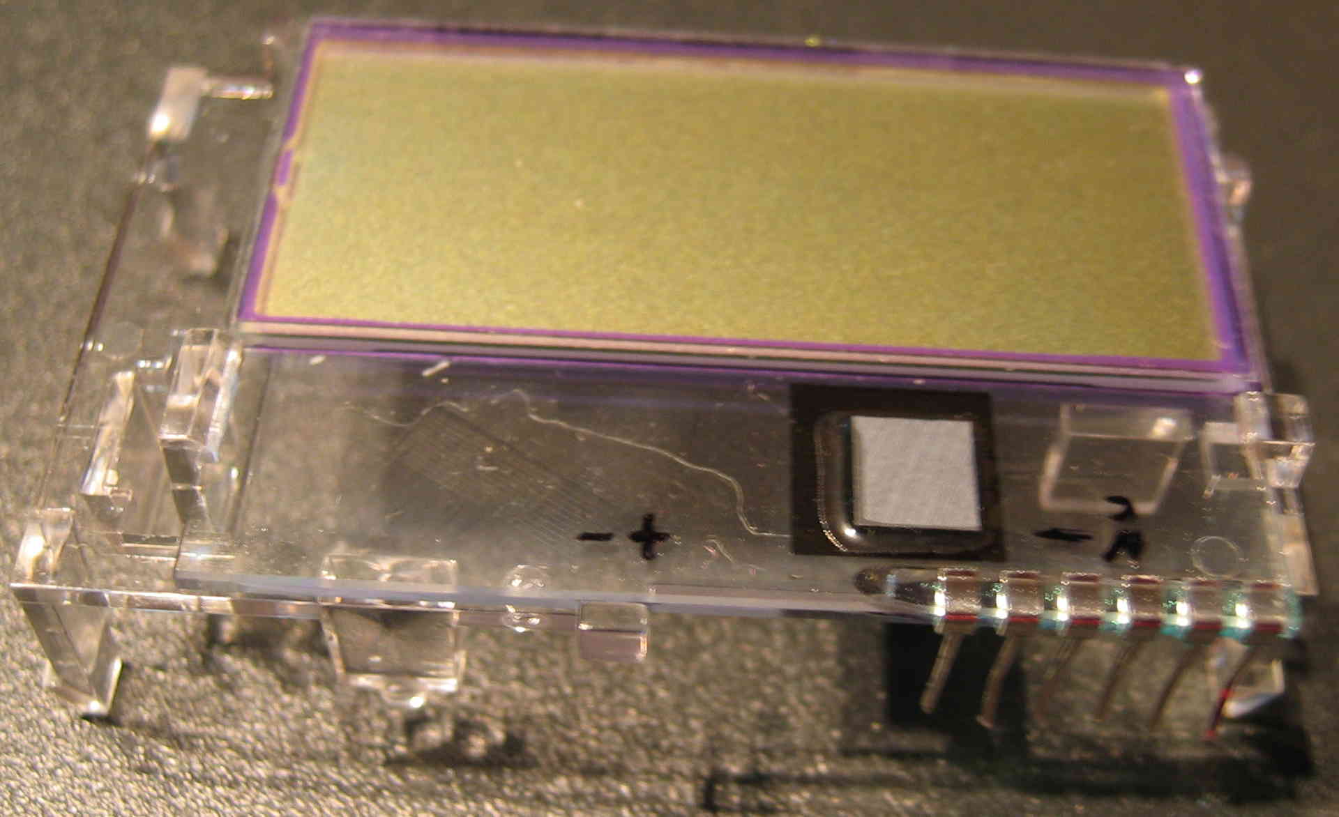

Ich habe aus einer alten HP Workstation (ein P2...) die Frontplatine
gerettet. Der PC selbst war leider nicht mehr funktionstüchtig, sonst
hätte ich im laufenden Betrieb natürlich mal nachgemessen.
Auf der Frontplatine ist ein kleines Display (Glasplatte mit
eingelassenem Chip).
Vielleicht kommt dem einen oder anderen die Belegung bekannt vor...Ich
selbst kenne nur die sed1330 und normalen Zeichendisplays. Das hier
scheint ja seriell zu sein.
Es hat keine Beschriftung und 6 bastlerkompatible Pins. Bisher konnte
ich zuordnen:
1.) Gnd
2.) Vcc
3.) Negative Spannung
4.) ? Auf der Platine sind Lötpunkte für 2 Widerstände, um den Pin auf
Gnd oder VCC zu legen. Der Pin hängt aber in der Luft.
5.) Datenleitung (?)
6.) Datenleitung (?, Lötpunkte für Widerstand sind vorgesehen, um Pin
auf Masse zu legen.)
Leitung 5 und 6 verlaufen nebeneinander auf der kompletten Platine und
gehen direkt an ein Flachbandkabel, das am Mainboard angeschlossen war.

So ein Display habe ich noch nie gesehen.
Da es nur 2 Leitungen sind wird I2C sehr warscheinlich.
Ich würde einfach mal einen uC dran hängen, und alle 128 Adressen
durchprobieren, ob irgendwann mal ein Ack kommt. Dann würde ich mir bei
Philips/NXP ein paar Datenblätter runterladen und schauen ob bei einem
von denen die Adresse passt.

Wenn du Zugang zu einem Mikroskop/Binokular hast, mach mal folgendes:
Schwarzen Lichtschutzkleber unter dem Chip (auf der anderen Seite des
Glases) entfernen und den Chip mit dem Mikroskop mal buchstäblich "unter
die Lupe nehmen". Oft steht der Typ irgendwo in Silizium gemeisselt auf
dem Die.
Bei mir stand klar und deutlich PCF2116 auf dem Die (das war aber ein
anderes Display aus einem DECT-Telefon).

Hm...also den Kleber (ist eher ein Aufkleber....) bekomme ich ohne
Probleme runter. Geht der Chip bei Lichteinfall / UV-Licht denn kaputt?
Ich sehe jetzt die Strukturen des Chips. Mit der Digitalkamera kann man
da natürlich keine Schrift erkennen.
Ich werde das ganze mal in die Firma mitnehmen. Vom Elektronenmikroskop
bis zur Röntgenkammer ist alles da fg.

Für die negative Spannung wird auf der Platine ein Max828 verwendet
(Spannungsinverter, 1,5V - 5,5V Eingangsspannung)
Ich habe das Display wieder mit der Platine verkabelt.
Bei ca. 3,5V kann man erkennen, dass das Display 4 Zeilen mit je 12
Zeichen (5x12 Pixel) besitzt.
An den Pins 4-6 sehe ich auf dem Oszi nichts.

@Christian: Licht schadet dem Chip nicht! Der Aufkleber ist dazu da,
Fehlfunktionen aufgrund von Fotodiodeneffekten zu vermeiden.
