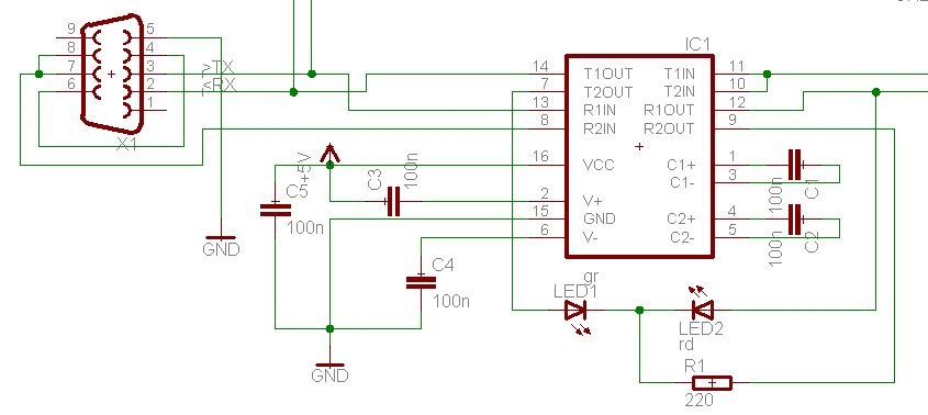

Hallo!
Ich möchte zur Anzeige von Datenübertragungen Leds verwenden die das
signalisieren. Kann ich das so wie im Anhang machen oder sehe ich da gar
nichts bei den hohen Datenübertragungsgeschwindigkeiten (z.B 9600 baud).
Oder habe ich vielleicht sogar Probleme, dass es mir die Daten
verfälscht?
Vielen Dank schonmal!

Naja dann hab ich noch ca. 1mA Strom! Wenn ich nicht gerade low current
leds verwende werde ich wahrscheinlich nicht viel sehen. Kann man mir
das definitiv bestätigen dass es beim senden keine Probleme dadurch
gibt?

@Knocker: würde zwar die Last auf ca. 0 verringern, allerdings leuchtet
dann garnichts mehr...
PS: es ist üblich und für die Mehrheit auch besser überschaubar, wenn
GND möglichst unten und +5V oben ist.

Receive-Pfad wird gehen - ohne Datenverfälschung.
Über den TX-Pfad kann ich keine Aussage treffen, weil nicht zu erkennen
ist, wie der treibende Baustein heißt und demzufolge es nicht möglich
ist, ins Datenblatt zu schauen. Das könntest du aber tun, um deine Frage
zu beantworten.
Übrigens: hast du nicht viel davon.
Wenn kein Traffic läuft, dann leuchtet die Diode hell, wenn Traffic
läuft, wird sie etwas dunkler. Je nach Datenmuster kannst du vielleicht
ein Flackern erkennen. Gut erkennen kannst du das bis ca. 10 Baud.

Es ist übrigens einfacher zu sehen dass eine LED bei Daten kurz angeht
als dass sie kurz ausgeht. Insofern würd ich sie wirklich umdrehen und
gegen GND schalten.
