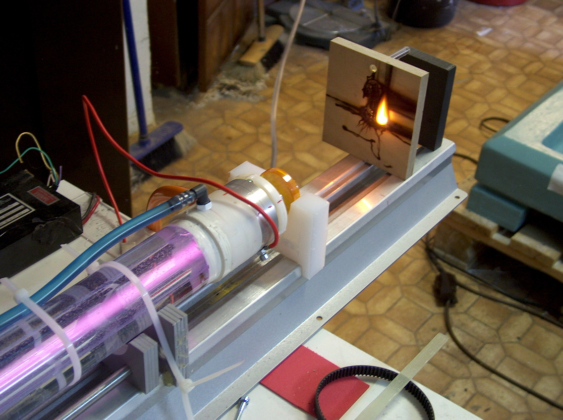

bin heute zufällig auf eure Diskussion gestoßen. Wenn man sich mit
kleineren Leistungen erstmal zufrieden gibt ist der Selbstbau eines CO2
Lasers durchaus möglich.
Ich selbst habe aus interesse einen Laser gebaut. Nach mehreren
Optimierungsschritten habe ich nun eine stabile Konstruktion
entwickelt.
Die Schwierigkeiten lagen eher im mechanischen Aufbau wie
Materialauswahl, Abdichtung, Hochspannung, Wasserkühlung, Vakkuum und
Abstimmbarkeit der Optik, sowie in der Beschaffung bezahlbarer
Optikkomponenten. Im Prinzip handelt es sich um einen langsam
durchströmten CO2 Laser mit Wasserkühlmantel. Die Spannungsversorgung
für das Laserrohr ist momentan ~10kV 30mA die Resonatorlänge beträgt
ca. 850mm. Laserleistung liegt bei geschätzten 10-15Watt.  Für die
Steuerung des Lasers möchte ich einen µC einsetzen, was mich zu diesem
Forum geführt hat.
Habe schon länger vor meine Erfahrungen in Form einer Bauanleitung zu
veröffentlichen, ist jedoch bisher aus Zeitgründen noch in der
Warteschlange.
wer noch mehr darüber wissen möchte kann mir gerne eine Mail schreiben
Bruno
von P.Wolf (Gast)
Hallo Bruno,
na endlich tut sich mal wieder was hier in der Ecke -
Das Bild zeigt ja deutlich, daß es funktioniert - Respekt !
Darf man mal fragen , was Du dabei an Gasmischung verwendest - fertig
abgemischt, oder mixt Du selber zusammen ?!
Ich will mir nämlich für meinen 80W CO2 Laser einen Gasmischer bauen -
mit solchen Schwebekörper - Durchflußanzeigern - kennst bestimmt die
Dinger. Die gibt's ja in allen Größen, nur sind die ehrlich gesagt
schweineteuer.... Hab mir überlegt, aus einem Aluklotz mit meiner CNC
Fräse die konische Innenkontur von so einem Ding raus zu fräsen und
nach dem Einbringen der Bohrungen oben und unten , und natürlich der
Kunststoffkugel, einen Plexiglasdeckel drauf zu kleben - sollte doch
funktionieren , oder ?!
Drosselventile unten ran ....
Ach ja , noch ne Frage:
Was verwendest Du denn als Spiegelmaterial Zinkselenid oder Germanium
bzw Kupfer als 100% Teil ?
Peter

ich verwende die fertige Gasmischung LASAL53 von AIR LIQUIDE diese
Riesenflasche kostet mit Füllung ca 100,00€ und monatliche
Flaschenmiete ca 10€. Die Flasche steht seit 2 Jahren jetzt bei mir im
Hobbykeller und ist trotz zahlreicher Versuche noch fast voll. Ich
hatte zunächst auch vor das Resonatorgas selbst zu mischen, habe mich
dann aber zur Fertigmischung entschieden, um erstmal diese mögliche
"Fehlerquelle" auszuschliesen. Es gab auch so noch genug Unbekannte
zu lösen. Ich gehe von der Flasche mit einem Druckminderer in ein
einfaches Nadelventil zur Regulierung des Durchflusses und des Vakuums,
klappt wunderbar, man muß natürlich nur aufpassen wo man seine Finger
hat. Nicht ganz ungefährlich dieses Hobby.
Verwende Optik von Laser Reserch direkt aus USA bestellt.
OUTPUT COUPLER ZnSe (OC-1012-Z-70) 1Zoll und als TOTAL REFLECTOR
Silizium mit Silberbeschichtung (TRCC-1012-S-10-ES) Direktbestellung in
USA war trotz Zoll usw. günstiger als in D.
Bruno
