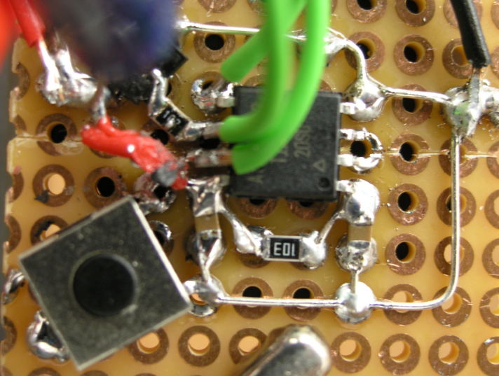

Ich such schon den halben Tag und weiß nicht weiter.
Es geht darum, den tiny durch einen Tastendruck aus dem Power-Down Modus
zu  holen. Das funktioniert auch ein paar mal (ca. 3-15), aber
irgendwann
nicht mehr.
Der AVR ist neu, RESET ist mit 100nF und 10k Pull-Up versorgt, die
Versorgungsspannung ebenfalls mit 100nF direkt an VCC, zusätzlich noch
ein 100µF parallel zur 2.8V Batterie.
Kann mir jemand auf die Sprünge helfen, das Problem weiter
einzugrenzen?

von concept (Gast)
Hallo Bernhard,
> Leider liegt's nicht daran.
Ich habe es mit 3.8V getestet. Die Batterie ist eine CR2032 an der ich
den AVRISP 5 Minuten dranhatte.
Ein Bild vom Aufbau ist anbei, die grünen Leitungen sind etwa 50mm lang
und gehen zum ISP, wenn er denn angeschlossen ist. Reset habe ich
temporär abgelötet, um Störungen auszuschließen. Die kämen aber gegen
die Beschaltung wahrscheinlich sowieso nicht an. Am anderen Pin hängt
eine Gegentaktendstufe über 1k, aber ist nicht als Ausgang konfiguriert.

von Peter (Gast)
ich sehe in deinen aufbau keine Beruhigungspille (100nF) an der
Versorgungsspannung. Die hat bei mir auch schon Probs gelöst. Gerade bei
solchen Fehlern könnte sowas vieleicht sein.
Peter
von concept (Gast)
hi,
eigentlich schon, am linken unteren pin im bild sind 100nF..
von Bernhard R. (barnyhh)
Zur Frage Softwarefehler:
Ich sehe in dieser "Weichen-Schalterei" zwischen den Interrupt-Routinen
kein Loch (weder im C-Code noch im ASM). Das Ganze läßt sich problemlos
in die übliche Semaphoren-Logik transformieren.
Zu den Spannungsspitzen auf der Versorgungsspannung:
CMOS-Gatter (speziell Ausgangstreiber) benötigen bekanntlich beim
Durchschalten etwas Strom - siehe z.B. die (ursprünglichen) Datenblätter
der alten 40xx Serie. Diese Schaltspitzen lassen sich in äquivalente
Kapazitäten umrechnen (siehe Datenblätter vieler 74HC... IC's). Diese
Kapazitäten liegen jedoch niemals im 100 nF-Bereich, wie es bei den
beobachteten Spannungsverläufen zu sein scheint. Und da scheint mir die
Ursache der Probleme zu liegen.
Meine Vermutungen:
- Der 100 nF Abblockkondensator ist nicht sauber angelötet (Sieht aber
gut aus)
- Der Abblockkondensator ist "taub" (Kapazität geht gegen 0 bzw interner
Serienwiderstand ist zu groß, Größenordnung ab 10 Ohm)
- Die Pin-B0-Elektronik des Processors hat einen "Schuß".
Was täte ich:
- Kondensator nachlöten.
Erwartetes Ergebnis: keine Änderung.
- 100 Ohm zwischen Elko und Processor (incl. restlicher Beschaltung),
z.B. an Stelle des roten Kabels neben dem Taster. Dann
Betriebs-Spannungs-Verlauf am KO anschauen.
Erwartetes Ergebnis: breitere Spikes mit nahezu gleicher Höhe.
- guten 100 nF Kondensator parallel zu Abblock-Kondensator setzen.
Erwartetes Ergebnis(erst Betriebsspannung, dann Tasten-Reaktion): 1.
alles tut, dann war der Kondensator taub. 2. nahezu keine Änderung, dann
hat der Processor ein Problem.
Wenn das alles nicht hilft:
Schaltung nehmen, in den Mülleimer befördern, Schaltung mit neuen
Bauteilen neu aufbauen. Keine weitere Zeit in dieses Stück Hardware
investieren!
Bernhard
von concept (Gast)
Hallo Bernhard, vielen Dank für Deine Vorschläge - ich dachte schon, mir
ist nicht mehr zu helfen.
Ich habe gestern irgendwann den ursprünglichen AVR ausgetauscht, und
einen zweiten 100nF Kerko parallel 'eingebaut', hat leider auch nichts
gebracht.
Alle anderen Pins als Ausgang eingestellt - nix.
100µF direkt an die Versorgungspins - nix.
Aber wenn Du sagst, dass es mit Sicherheit nicht an der Software liegt,
werde ich noch weitere Energie für die Fehlersuche aufbringen. In den
Errata habe ich übrigens nichts zum Thema gefunden.
Bis demnächst!

von concept (Gast)
Also, neu aufgebaut, nur das Nötigste. Weil mir der Taster etwas komisch
vorkam, habe ich einen Mikroschalter angeklemmt..
Nach Anlegen der Versorgungsspannung (3.9V) gibt es einen 1,1µs
High-Puls an PB0 (Timer-Interrupt).
Wenn ich den Mikroschalter drücke, gibt es nochmal einen Puls. Der
Schalter prellt relativ stark, etwa 1,2ms.
Und das reicht anscheinend, ihn zum Absturz zu bringen - beim Lösen des
Mikroschalters tut sich schon nichts mehr.
Wenn ich den kleinen Taster benutze (an Drähten zwischen zwei Fingern,
prellt anscheinend nicht), komme ich wesentlich weiter. Auch beim Lösen
des Tasters gibt es den Impuls, und eben konnte ich das Spiel ca. 20 mal
machen. Dann aber auch der Absturz.
Vielleicht prellt der kleine Taster doch ab und zu, und dann ist es
