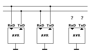

Ich habe vor, die zwei UART-Pins vom AVR als Hausbusanschlüsse zu
verwenden.
Das Projekt soll:
- einfach sein (Keine zusätzlichen ICs, vielleicht(!) ein Pegelwandler
5V->12V/Optokoppler 5V->12V/74XX245-Transceiver...)
- Das Dingens soll über eine vieradrige Leitung mit dem Schirm an & als
Masse laufen können.
- Übertragungsgeschwindigkeit kann ruhig 50 Baud sein ;-) - also auf
Schnelligkeit kommts -wirklich- nicht an!
Gedacht hätte ich so um die 50 bis 9600 Baud.
- An der Leitung hängen verschiedene Teile, die untereinander
unterhalten können.
- Die Leitung wird vielleicht grade mal ein paar Meter lang, es soll
erstmal kein Haus damit verdrahtet werden, sondern nur ein paar kleine
Verbraucher und 12V-Akkus - verteilt auf zwei bis drei Zimmer.
Gedacht ist, dass jeder Teilnehmer eine Nummer von 0-255 hat.
Die Unterhaltungen sollten dann komplett softwaremäßig funktionieren.
Das soll hier auch nix zur Sache tun.
Genug Theorie, hier mein Problem. ;-)
Aaaaalso:
Kann ich mehrere AVRs mit den UART-Anschlüssen zusammenpfriemeln?
Normalerweise funktioniert das mit zwei AVRs. Geht das dann auch mit
mehreren? Im Bild ist das Problem gezeichnet.
Wenn ein Teilnehmer etwas "plaudert", sollen alle anderen Teilnehmer das
mitbekommen. Einer fühlt sich dann angesprochen und tut dann was.
Würde das funktionieren? Oder muss ich was Anderes benutzen?
Danke schonmal für eure Antworten!
Stefan

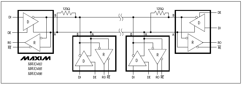

#826841
Ich nutze z.B. den MAX3485. Ich habe alerdings 3,3V, weiss nicht ob der
auch für 5V geht. Verkabelung ist in den Datenblättern abgebildet,
findet man aber auch etliches im Internet.
Im Anhnag für den MAX3485:
DI an TX vom AVR
RO an RX vom AVR
DE und RE zusammenschliessen und an einen beliebigen Portpin. Ist die
Umschaltung senden/empfangen.

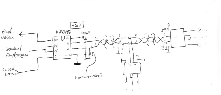

Gast #826983
Hallo nochmal!
Da brauche ich schon 5 Volt.
Bei Re*chelt gibt`s einen MAX485. Dessen Datenblatt hab ich mal
überflogen. Der scheint für mich der Richtige zu sein. Was meinst du
dazu?
Darin steht auch, dass bis zu 32 Teilnehmer an der Leitung hängen
dürfen.
Bei der nächsten Bestellung werd` ich ihn vielleicht mal ausprobieren.
Jetzt sind noch Fragen offen, aber wozu gibt`s denn dieses Forum: ;-)
- So wie ich mir die Schaltung vorstelle, ist in dem angehängten
Bildchen.
Testweise mal mit drei Teilnehmern.
- Kann ich Suppressordioden o.Ä. verwenden? So als
Blitz-/Überspannungsschutz. Kann bestimmt nie schaden. Oder doch?
- Die Widerstände in deinem Bildchen und in dem Datenblatt - sind die
wegen dem Wellenwiderstand da? Aber als Elektroazubi hab ich da
natürlich keine Chance; das wird nicht gelehrt! ;-) Deswegen fehlen die
auch bei meinem Bildchen. Wie groß müssen die ungefähr sein? Ist das
kritisch? Wo müssen die hin?
Danke (schonmal wieder) für alle Antworten! :-)
Stefan
#827963
> Der scheint für mich der Richtige zu sein. Was meinst du dazu?
Ja der schaut gut aus.
Kann man machen, ja.
> Wie groß müssen die ungefähr sein? Ist das kritisch? Wo müssen die hin?
Das sind Abschlusswiderstände. Müssen glaub ich 120 Ohm zwischen A und B
sein. Such einfach mal im Netz, da gibt es sicherlich Erklärungen die
wesentlich besser sind als wie ich hier schreiben könnte :)
z.B. hier:
http://www.eseo.de/rs485.htm
