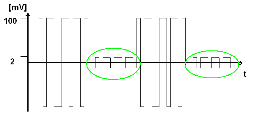

Hallo!
Ich habe da mal eine Frage:
Ich möchte das beigefügte periodische Rechtecksignal verstärken (nur
qualitativ dargestellt, um die Amplituden zu zeigen). Es geht darum, den
grün eingekreisten Teil mittels OP-Schaltung auf etwa 50mV zu verstärken
(also Verstärkung ca. Faktor 25). Problem dabei ist jetzt aber, dass der
Signalanteil mit der höheren Amplitude dann auf etwa 2,5V verstärkt
werden würde - denn der am Ende anschließende AD-Wandler verträgt nur
Amplituden von maximal 1V.
Meine Idee war jetzt folgende: Den Operationsverstärker nur mit 5V
betreiben und Signal 125-fach (Frequenz ist maximal 20kHz, müsste der OP
hinbekommen) verstärken. Mein "grünes" Signal würde so bei 250mV liegen,
während der nutzlose Teil des Signals in die Sättigung fährt und unter
5V bleibt. Dann das resultierende Signal per Spannungsteiler 1:4
abgreifen. Ergebnis: Nutzsignal 50mV, maximale Amplitude des nutzlosen
Signalanteils 1V.
Da ich aber Anfänger bin, frage ich lieber mal nach!
Macht das so Sinn, oder gäbe es einfachere / elegantere
Lösungsmöglichkeiten?
Gruß,
Caligula

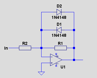

Es gibt hierzu sicherlich mehrere Möglichkeiten.
Deine Idee hat den Nachteil, dass sie ein 20-KHz-Signal um den Faktor
125 verstärken muss. Da muss der OPAmp 2,5MHz GBW haben und da es
Rechtecksignale sind, sogar 10-20 MHz.
Man könnte auch um den Faktor 25 verstärken und dann mit einem R und
zwei antiparallelen Dioden die Ausgangsspannung begrenzen. Die hohen
Amplitudenteile wären dann bei 0.7V, die niederen unverändert.
Das gibt es auch aktiv, wie in anhängendem Bild. R1/R2 ist die
Verstärkung für den kleinen Signalanteil, der große wird über die Dioden
begrenzt.
Das Verstärkungs-Bandbreite-Produkt muss nur noch 500kHz betragen, bei
Rechtecksignalen allerdings auch  3 ... 5 MHz. TL072 könnte gerade so
noch gehen.
