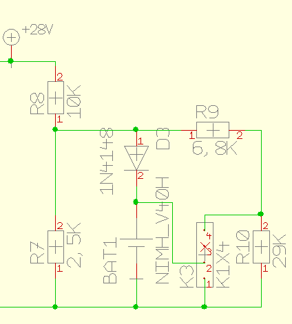

ich habe vor kurzen mal eine elektronische Zeitschaltuhr zerlegt, da ich
sie von 230VAC auf 12VDC umgebaut habe, dabei ist mir bei der
Ladeschaltung des Pufferakkus etwas aufgefallen, wo ich mir den Sinn
nicht erklären kann.
Original wurde die Wechselspannung mittels Kondensatornezteil auf 28VDC
gebracht, den Rest siehe Anhang.
Kann mir bitte jemand den Sinn von R7 erklären? der Akku zieht die
Spannung doch sowieso viel tiefer als das der Spannungsteiler aus R7+R8
wirken würde, hatte im Betrieb zwischen den beiden Widerständen 1,88V
was verständlich ist.
Danke,
Christian

Aus dem Bauch heraus geantwortet:
Es ist eine Schutzschaltung, falls der Akku versagt oder herausgenommen
wird.
Vermutlich ist der Akku auswechselbar, ist bei meinen Zeitschaltuhren
jedenfalls so. Wenn es dann trotzdem in die Steckdose gesteckt wird wäre
die Elektronik gleich kaputt.
Btw: Ist bei den 28V eine Zenerdiode? Falls nein, braucht das
Kondensatornetzteil auch eine Grundlast.

der Akku ist fix verlötet.
Ja im Netzteil ist eine Zenerdiode, ich denke, dass man mit etwa mehr
Spannung arbeitet, da das Netzteil etwas unterdimensioniert war und wenn
das eingebaute 24V Relais anzieht die Spannung einbricht.
An die Idee mit der Schutzschaltung hab ich auch gedacht, allerdings hat
ein einem Beitrag vor Kurzem, den ich leider nicht mehr finde, auch
jemand etwas geschrieben, dass man den Parallelwiderstand nicht
vergessen soll, leider ohne Erklärung warum.
