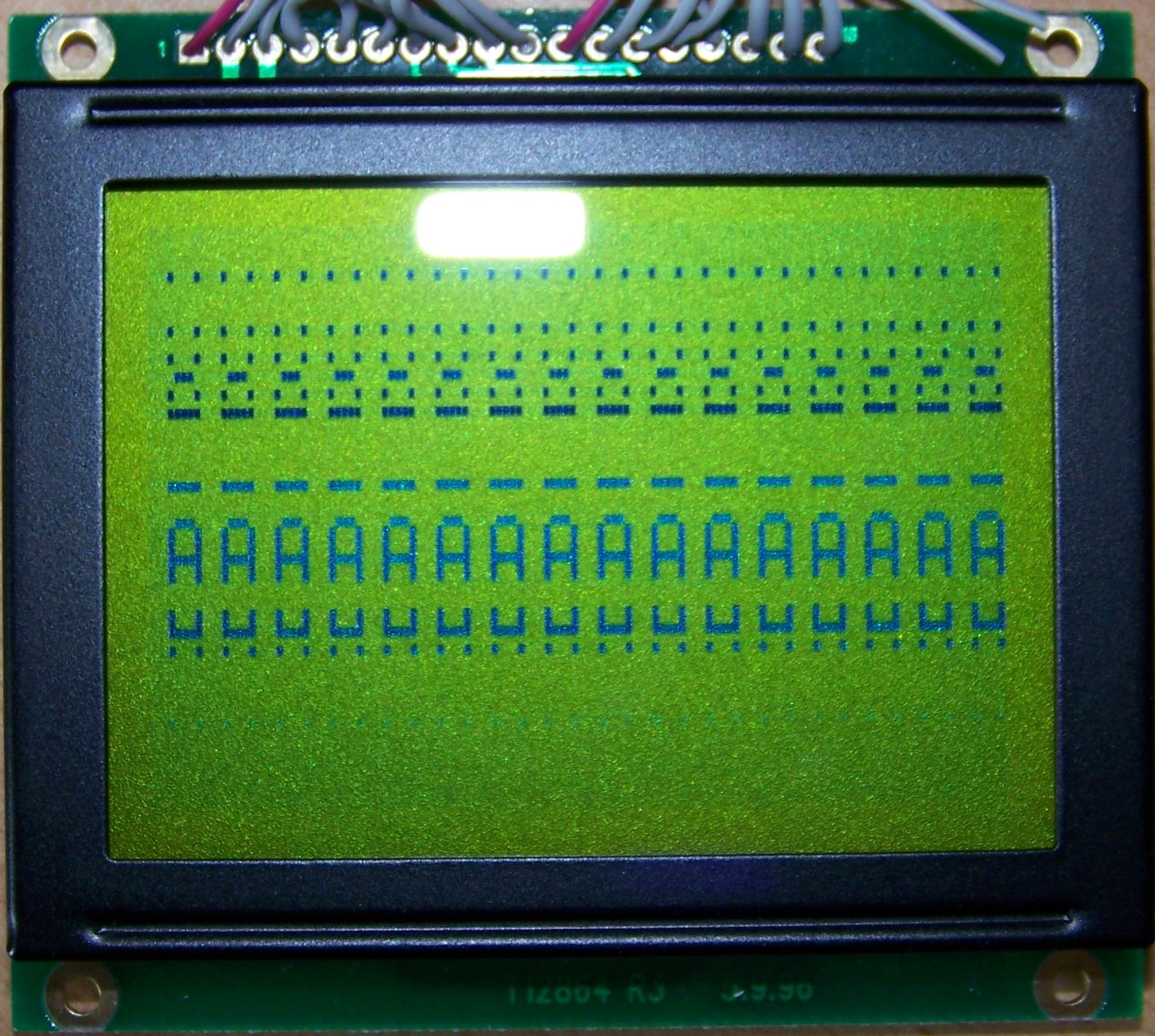

ich habe bereits einige Zeit investiert, um auf meinem Grafik-Display
VARITRONIX MGLS-12864T etwas vernüftig darzustellen.
Das Problem ist, dass nur in einer Zeile (etwas unterhalb der Mitte)
etwas vernüftig angezeigt wird. Siehe hierzu Dateianhang!
Angeschlossen ist das Display an einem PIC16F877. Die Kontrastspannung
beträgt -5V.
Mein Programm-Code sieht folgendermaßen aus:

Eigentlich müsste das Display komplett mit 'A' gefüllt sein, aber leider
ist das Ergebnis wie auf dem Foto zu sehen.
Ist mein Code fehlerhaft, bzw. die Initialisierung des Displays? Oder
ist das Display einfach nur defekt?
von Michael U. (amiga)
Bild???
Nur kurz reingeschaut:
Wieviel Ram hat das TEil denn? Du setzt die Grafikarea aud 0x2000, das
ist 8k. Die kleinen haben doch meist nur 8k Ram drauf, damit würde die
Grafikarea bei 0x0000 landen und da hast Du ihm schon Text gesagt?
Gruß aus Berlin
Michael

Das Ding hat ein 8k-RAM.
Der Text-Modus ist eingestellt.
von die ??? (Gast)
Das sieht aber schwer nach Grafikmodus aus.
von die ??? (Gast)
Edit: Will sagen, die Daten scheinen im Grafikbereich zu liegen.
Allerdings wundert mich die Regelmäßigkeit. Hab deinen Code jedoch nicht
beaugapfelt.
mich stört immernoch etwas der Start Grafik auf 0x2000. Bei 8k Ram liegt
dann Grafik. und Text Ram auf den gleichen Adressen. Keine Ahnung, was
der T6963C da macht.
Setz doch mal Grafikram auf einen sinnvollen Wert, 0x0400 oder so, Du
brauchst doch erstmal nur 16x8 Byte für den Textram.
Einfach, um das mal auszuschließen.
Gruß aus Berlin
Michael
von Anubis (Gast)
so, ich habe mal den Adressbereich für die Grafik verändert (0x0400).
Ohne Erfolg - Display zeigt immer noch den selben Murks.
Hat noch jemand eine Ideee? Oder kann ich davon ausgehen, dass das
Display hin ist?
von Benedikt K. (benedikt)
Du löschst nur den Textbereich. Im Grafikbereich bleibt dann noch
irgendwas zufälliges drin, was vorher schon drin stand. Lösch doch mal
alle 8192 Bytes in der Initialisierungsroutine.
von holger (Gast)
>Display hin ist?
Sieht so aus als wären die Zeilentreiber hin. Was man
sieht sind ja alles Reste von den 'A'.
von Anubis (Gast)
ich habe gerade gesehn, dass in Code in kleiner Fehler drinsteckt.
/*Text an, Grafik an, Cursor aus*/
 WriteCommand(0x94);
Bei 0x94 ist nur der Text-Modus aktiv!
Stimmt. Er verwendet den OR Modus, von daher würden Daten im
Grafikbereich zusätzliche Pixel ergeben. Es fehlen aber welche.
Wobei ich nicht auf die Zeilentreiber tippe, sondern auf die Leitgummis
die das LCD mit der Platine verbinden.
von Anubis (Gast)
so, ich habe gestern noch ein wenig experiemntiert. Der Fehler wird
durch das Flachbandkabel (das LCD mit der Platine verbindet), das für
die Zeilenansteuerung da ist.
von Rick Dangerus (Gast)
