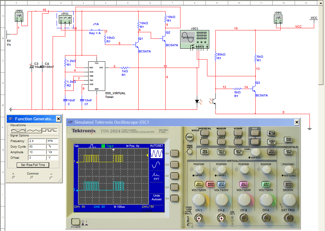

Ich möchte 2 module bauen, mit denen ich vom uart meines mega8 auf die
rs232 Schnittstelle vom Pc sende.
Zur Modulation von 33 khz benutze ich den ne555 Timer Baustein.
Aufmoduliert wird das uart signal über den Reset Pin des ne555 (siehe
Schaltplan). In der Simulation funktioniert das auch so wie ich mir das
denke...
In der Realität kommt beim IR Empfänger auch was an, nur nicht so das
der pc es versteht (natürlich ist ein max232 dazwischen)... sieht einer
einen Fehler in der Schaltung oder hat ein paar Tips zum Tehma IR für
mich??
Vielleicht einen Nützlichen Link zum Tehma rs232 zu ir oder so
Danke schon mal
Grüße Daniel

so wie ich das sehe, invertiert der Transistor im Empfänger das
Signal....
Otto
von Susan H. (zerrome)
Ja der TSOP-1733 ist active low,
deshalb hab ich nochmal einen Transistor nachgeschaltet (auch weil aus
dem TSOP nicht viel Strom rauskommt bei dem internen 80k Widerstand),
der das Signal wieder richtig invertieren soll...
Die Sache ist allerdings die, dass dann wenn ich das an den uart hänge
nicht mehr IDLE high ist (wird nur high wenn der TSOP schaltet), weiß
nicht ob das das problem ist ?!?
von Otto (Gast)
hm - mit Deiner Ausgangsschaltung erreichst Du keine negativen Pegel -
das könnte das Problem sein....
Otto
Hm, die Ausgangschaltung kommt an einen max232 der braucht doch nur 0-5
Volt um auf rs232 zu wandeln...
Gruß Daniel
Moin..
@ Felix
Das Programm heißt: National Instruments Electronics Workbench -
Multisim 10
und ist als Studentenlizens recht günstig zu haben...
@ Otto

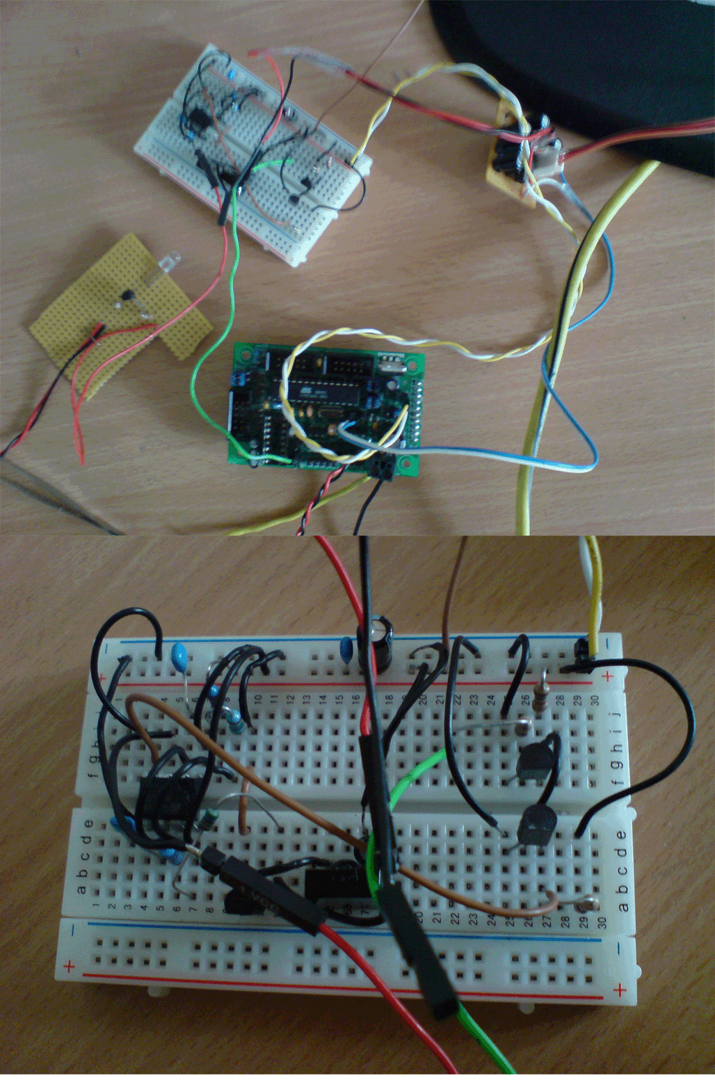

Da ich außer dem schon geposteten Schaltplan keinen hab Poste ich jetzt
mal nur noch ein Photo
Generell ist in dem Schaltplan da wo der erste Kanal des Oszilloskop
angeschlossen ist der Ausgang und da wo der Funktionsgenerator
XFG1("simulierte" 2400 Baud) angeschlossen ist der Eingang... quasi Ein
und Ausgang mit uart Pegeln, die ja dann über ein Modul auf dem ein
max232 steckt wie gewünscht gewandelt werden können...
Güße Daniel

Also entweder brauch ich ne Brille oder dein Photo ist unscharf. :-)
Was du aber brauchst ist ein Ossi der mal auf den Ausgang deines
IR-Empfaengers schaut.
Solltest du keinen Ossi haben, so haeng das Signal mal an deine
Soundkarte, dafuer sollte es eigentlich noch reichen.
Olaf

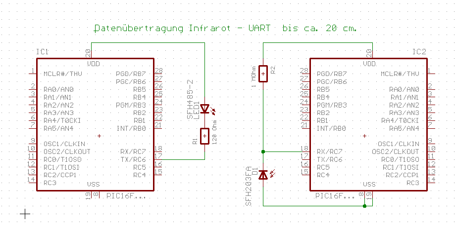

von Kurt H. (dc2jn)
Die Datenübertragung Infrarot UART funktioniert hervorragend bis ca. 20
cm.
