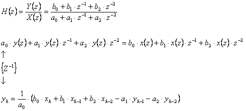

Nein, a0 muss nicht mitskaliert werden. a0 bleibt 1, alle anderen
Koeffizienten durch eine passende 2er-Potenz. Hinter dem Filter
multiplizierst du wieder mit der besagten 2er-Potenz. Warum 2er-Potenz?
Weil die i.d.R. mit einem Shift realisiert wird. Und warum geht das so?
Siehe Anhang.  ;^)

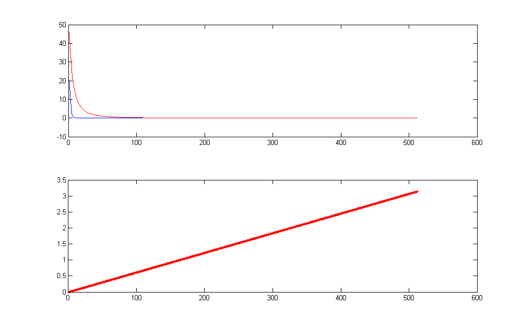

Ich habe mir jetzt nicht alles zur Gänze zu Gemüte geführt, aber was mir
auffällt ist, dass dein Filter eine Verstärkung von +20dB hat. Ich kenne
das nicht so. Wie klingt es denn mit dem gerundeten Koeffizient?
Verzerrt oder eigentlich sauber, nur etwas zu "hell"?

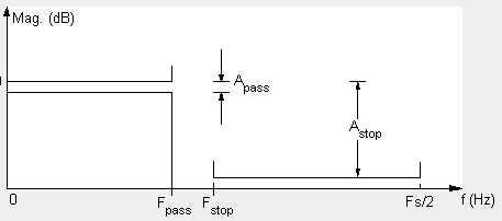

Du möchtest also die Bässe kräftiger machen, ergo LowShelf. Du hast die
Frage
> Wie klingt es denn mit dem gerundeten Koeffizient? Verzerrt oder eigentlich
leider nicht beantwortet.
Im Anhang habe ich dir mal ein Schema gelegt welches erklärt, was ich
mit den Parametern meine. Wie hoch ist deine Abtastfrequenz f_s?
