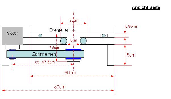

ich bin neu hier und bräuchte einige Informationen zu einem Projekt. Im
Anhang befindet sich eine Aufbauskizze. Es handelt sich hierbei um ein
rundes Drehpodest, dass mit einem Schrittmotor schrittweise gedreht
werden soll. Darauf steht dann zum Beispiel ein Monitor und das Gewicht
sollte maximal bei 5 kg sein. Drehteller und Grundplatte sind aus Holz,
die Kugellager aus Kunststoff. Ich wollte einen Zahnriemen verwenden,
ich denke mit der Untersetzung 1:4.
Mein Problem ist nun den passenden Motor dafür zu finden. Vielleicht
kann mir jemand helfen? Wie kann man denn das Haltemoment in etwa
ausrechnen oder herleiten? Was für einen Motor würdet ihr vorschlagen?
freu mich über jede Antwort.
mfg
Bert

zu den Funktionen: er sollte sich in einem festen winkel (z.b. 5°)
drehen, dann eine messung machen und dann wieder um diesen festen winkel
weiterdrehen... Steuern würde ich das ganze gerne über meinen PC.
daher dachte ich, dass ein schrittmotor die richtige wahl wäre.

Das geht schon. Guck Dir mal die Flanschmotore mit 0.9° Schrittwinkel
an, z.B. http://www.mir-elektronik.de/motoren/0,9_56/tecom0202.html
von STK500-Besitzer (Gast)
Für die Anwendung ist ein Stepper prädestinert...
Wie aber oben schon erwähnt: Der Motor muß in dieser Ebene kein
Haltemoment aufbringen, sondern hat nur mit dem Flächenträgheitmoment zu
schaffen, was das Beschleunigen und Bremsen beeinflusst.

Ich hätte große Bedenken, daß der oben vorgeschlagene Stepper die
Mechanik zuverlässig antreiben kann. Die Untersetzung von 4:1 würde m.E.
nicht reichen, um die Rollreibung der Kunststofflager zu überwinden.
Dazu kenne ich die Mechanik aber nicht und weis auch nicht, wie schnell
welche Bewegungen in welche Richtungen ausgeführt werden müssen.
Ein Schrittmotor scheint leichter anzusteuern zu sein. Aber wer
garantiert denn, daß der 5kg Monitor genau in der Mitte des Podestest
steht?
Wenn man aber Kraftreserven für dyn. Drehmomente braucht, können
Motor+Ansteuerung schon größer ausfallen.
Die Alternative wäre ein Getriebemotor mit Drehgeber. Bei hoher Last
wird er seine Stromaufnahme erhöhen aber nicht blockieren.

also ich denke auch das der schrittmotor stärker sein müsste, denke das
er 1 Nm haltemoment schon haben sollte, aber ich bin mir eben au net
sicher...

wie wärs mit J = 1/2mR² (vereinfachung: monitor wird zylinder)
und M = J*alpha (alpha ist dann die gewünschte Winkelbeschleunigung)
Schon bist du bei dem Moment, was sich ja mit dem Übersetzungsverhältnis
auf den Motor umrechnen lässt.
nen Schrittmotor würde ich verwenden.

welche alternative schlägst du vor? ich komm auf ein drehmoment von
1,6Nm oder ist das schon falsch?
von Knut B. (Firma: TravelRec.) (travelrec) Benutzerseite
Per Übersetzung kann Dein Motor auch mit 0.3Nm auskommen - alles eine
Frage des Aufbaus. Ich würde einen günstigen Motor und ein
Schneckengetriebe in Betracht ziehen. Das wird sehr klein und
unkompliziert und vor allem preisgünstig. Das nötige Zubehör gibt es
beim Modellbauhändler und den Motor halt bei MIR-electronic. Die
Ansteuerung mit ein paar (Dual-)FETs und einem Controller sollte das
kleinste Problem darstellen.
