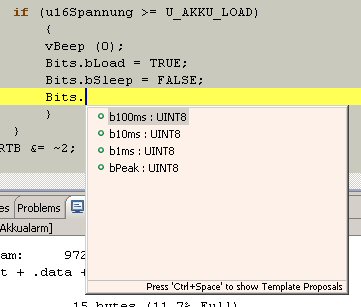

Ich arbeite mit Eclipse und habe hier ein Problem mit der Darstellung
der Structurmember. Ich habe folgende Structur angelegt:
volatile struct Bits {
  UINT8 bAlarm:1;                //Bit für gestartete Alarmausgabe
  UINT8 bSwitch:1;              //Bit gesetzt, wenn Jumper gesetzt
  UINT8 bSleep:1;                //Bit gesetzt , wenn max PowerDown
  UINT8 bLoad:1;                //Bit gesetzt wenn Akku geladen wird (Spannung größer 27V)
} Bits;
wenn ich jetzt die Stuckturelemente verwende, werden die Member nicht
farblich gekennzeichent
vBeep (0);
Bits.bLoad = TRUE;
Bits.bSleep = FALSE;
auch sind die Members nicht bekannt, statt dessen werden Members
angezeigt, die gar nicht mehr Bestandteil der Structur sind. (siehe
Dateianhang)
Woran liegt das??
Gruß Steffen

Vielleicht kommt eclipse durcheinander, weil sowohl der Typ der Struct
als auch die Variable von diesem Typ "Bits" heißen?
versuch mal
volatile struct BitsT {
  unsigned bAlarm:1;                //Bit für gestartete Alarmausgabe
  unsigned bSwitch:1;              //Bit gesetzt, wenn Jumper gesetzt
  unsigned bSleep:1;                //Bit gesetzt , wenn max PowerDown
  unsigned bLoad:1;                //Bit gesetzt wenn Akku geladen wird (Spannung größer 27V)
} Bits;
Und gewöhn dir typedefs wie "UINT8" ab, dafür gibts standardisierte
Typen in der stdint.h

Ursprünglich hatte die Structur keinen Namen, war also anonym. Aber auch
hier, war das Problem. Ich habe eben mal ein Refactoring des
Structurbezeichenrs gemacht, und danach waren die Member bekannt, und
auch farblich gekennzeichnet. Allerdings waren immer noch die "alten"
Member bekannt.
Die Software funktioniert auch so wie sie soll, sieht halt optisch nicht
so schön aus, und man kann über den "." nicht auf die Structurmember
zugreifen.
Die standarisierten Typen aus der stdint.h sind mir bekannt, da ich aber
aus meiner alten Entwicklungsumgebung die Variante mit UINT8 kenne und
diese auch nach einer firmeninternen Softwarerichtline vorgegeben sind,
habe ich die typdefs aus stdint.h nochmals mit meiner Variante neu
definiert.
