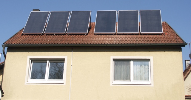

Gast #829141
Ich habe selbst knapp 17² Kollektorfläche und 1000 Liter Pufferspeicher
kürzlich installiert.
Ich muss oliver Recht geben, die minimale Temperatur zählt! Dafür muss
bei starker Sonneneinstrahlung eben viel Masse (= großer Durchfluss)
bewegt werden. Der Solarregler kann auf eine Temperaturdifferenz zur
Puffertemperatur eingestellt werden, in meinem Fall sind das 10K. Um
diese 10K regelt der Solarregler die Temperatur höher, indem er die
Masse durch die Kollektoren über die Drehzahl der Pumpe regelt. Bei
maximaler Drehzahl ist die Differenz zwischen Solarvor- und Rücklauf ca.
20K (7 Liter/min.).
Kann die Maximaltemperatur des Puffers durch den Solarkreis nicht mehr
erreicht werden, wird auf einen Plattenwärmetauscher im
Heizkreis-Rücklauf umgeschaltet und so noch 3..4 Stunden 'online'
weitergeheizt.
Im übrigen unterliegt eine Solarthermie-Anlage der
Dampfkesselverordnung, an Sicherheitseinrichtungen wie dem Regler darf
nichts manipuliert werden.

Mein Kollege (mit dem ich meine Anlage dieses Jahr im Februar montiert
habe) hat seit 5 Jahren seine Anlage in Betrieb. Er hat 30m²
Plattenkollektoren und 1000 Liter Kombipuffer. Zugeheizt wird elektrisch
nachts über Doppeltarifzähler. Gas ist ganz gekündigt (150€ Grundgebühr
und 50€ Kaminfeger weniger). Zusätzliche Gimmicks wie
Plattenwärmetauscher im Heizkreis-Rücklauf um die spät-Nachmittagssonne
noch nutzen zu können, holen noch einige kW 'raus (habe ich auch, kann's
nur bestätigen).
Er hat einen Altbau (Bj 62), Dach isoliert, Wärmeschutzfenster und
Dämmputz (6cm Styropor). Wohnfläche ca. 150m².
In Zahlen:
Vorher für Heizung und Warmwasser: 1800€/a
Nachher noch 650€ Stromkosten für Heizung und Regelung (Pumpen usw.)
OK, wir arbeiten im Kraftwerk und krien 'n paar Prozente auf Strom, aber
das lohnt auch ohne noch!
