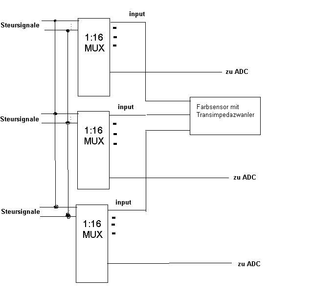

So wie ich überlegt habe, brauche ich 14 Pins, um alle Muxs anzusteuern. Jetzt ist die Frage, ob es Mux mit mehreren Ein- und Ausgängen gibt. Alles in einem Gehäuse wäre super
Bei 3 Stück 16:1 Muxern komme ich auf - 3 Analogeingänge - 4 Auswahlausgänge = 7 Anschlüsse insgesamt.
Wenn alle Mux paraller angesteuert werden dann stimmt es 7. ich muss alle separat ansteuern. Nur der pin zum Einschalten wird an alle in reihe angeschlossen, damit ich Muxs ein- und ausschalten könnte. Bei meiner Rechnung bekomme ich: 4*3=12 von steuereingänge 12+2 (von einem 1x4 Mux) und +1 alle Mux ein oder aus. So komme ich auf 15 Pins. zum Glück habe 16 frei.

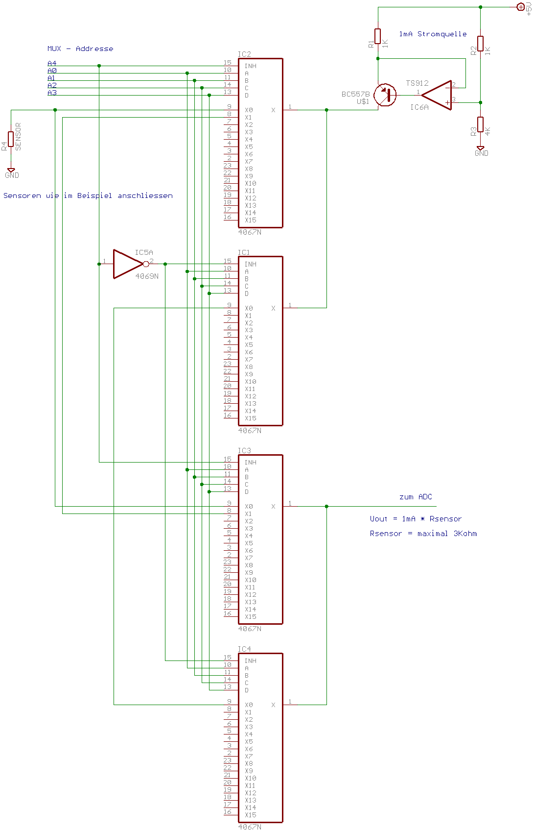

Wenn du die Multiplexer wie im meinen Beispiel anschliesst hast du das Problem mit den On-Widerstaenden der Schalter nicht. Du brauchst zum Ansteuern der Schalter die 5 Addresseingeange und einen ADC Eingang. Mit jeder zusaetzlichen Addressleitung bekommst du eine Verdoppelung der Kanaele. Die oberen Schalter legen die Konstantstromquelle an die Sensoren. Durch diese Stromquelle hat der On-Widerstand des Multiplexers keinen Einfluss auf Messung. Der untere Multiplexer legt den ADC an den jeweils bestromten Sensor. Da der ADC Eingang einen wesentlich hoeheren Eingangswiderstand hat als der On-Widerstand des Multiplexers spielt er auch hier keine Rolle mehr. Bedingt durch die maximale Aussteuerbarkeit der Stromquelle ist der Maximalwiderstand des Sensors + ON-Widerstand des Multiplexer auf ca. 3Kohm begrenzt. Ansonsten muesste die Stromquelle mit einer hoeheren Versorgungsspannung betrieben werden. Gruss Helmi

Andreas Kaiser wrote: > Deine Anforderungen verstehe ich nicht. > > Wärst du nun mit einem externen 33:1 Muxer zufrieden, oder brauchst du > einen Kreuzschienenschalter der 33 Eingänge beliebig auf 4 Ausgänge > verteilen kann? >>>Ich wiess nicht was ein Kreuzschienenschalter macht? Ich habe im Interner recherchiert es gibt kein 1:33 Mux. maximal was ich gefunden habe 1:16. ich meine jetzt von Analog Multiplexer. > > Immerhin hat der PIC wahrscheinlich auch keine 4 ADCs sondern einen n:1 > Analogmuxer drin, misst also auch nur einen Eingang nach dem anderen.
Oh sorry, das Bild ist wirklich gut. Vielen Dank
Vielen Dank für Ihre Schaltung. ich habe nicht so viel Erfahrung mit Muxs und Demuxs. Für mich ist es unklar wieso 2 Ausgänge an Versorgungsspannung angeschlossen. Bei dem Mux gibt es doch ein Pin für VCC oder? ich brauche 33 Pins für Sensoren, in dieser Schaltung habe ich ca. 60 eingänge gezählt.

Also die Versorgungsspannunganschluesse des Multiplexers habe ich nicht
eingezeichnet. Bitte dem Datenblatt entnehmen.
Pin24 = VCC
Pin12 = gnd
Ich habe nicht alle Verbindungen eingezeichnet der uebersichtlichkeit
wegen.
Es muessen alle Eingaenge X0 .. X15 von IC2 mit IC3 verbunden werden und
alle X0 .. X15 von IC1 mit IC4. Das ergibt dann 32 Eingaenge. Die beiden
IC's IC1 und IC2 Schalten den Konstantstrom zu den Sensoren und die
beiden IC's IC3 und IC4 schalten diese auf den ADC Eingang.
/ (IC1 u. IC2)
+--------/ --------- Stromquelle (1mA)
| / (IC3 u. IC4)
+--------/ --------- ADC Eingang
| | Sensor
So sieht die Prinzipschaltung aus. Durch die Konstantstromquelle ist der
Spannungabfall an IC1 u. IC2 unintressant und an IC3 u. IC4 faellt durch
den hochohmigen ADC Eingang fast keine Spannung ab.
Wenn du mehr Eingaenge als die jetzt 32 haben willst must du 2 weitere
Analogschalter nach dem gleichen Prinzip anschliessen. Dann brauchst du
allerdings 6 Addressleitungen.
Gruss Helmi

Vielen Dank, jetzt habe ich endlich verstanden. Ich habe die erste Frage falsch gestellt und vieles nicht erklärt. Beim meinen Schaltungsaufbau werde ich nicht eine Stromquelle brauchen. Das Problem ist, dass ich 11 Farbsensoren habe, die jeweils 3 Ausgänge haben. Diese Farbsensoren werden über Transimpedanzwandler direkt an ADC oder über MUX an ADC nageschlossen. Da Transimpedanzwandler eine Spannung (max. 5V) liefert, kann ich Ron von den MUX vernachlässigen. ich werde sowieso alle Werte kalibrieren. Meine Schaltung sieht uungefähr so aus (anhang)

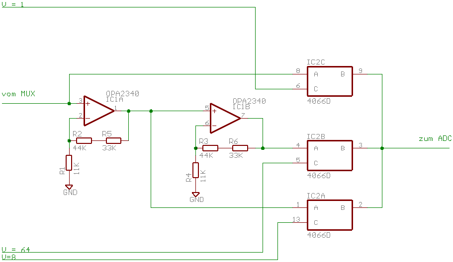

>Ich habe noch eine Frage zu deinem Aufbau, und zwar wie das Licht von >LED zum Sensor übertragen wurde? ich überlege mir einen LIchtleiter zu >benutzen, ich weiss aber nicht welcher dafür am besten geeignet ist Ich habe dafuer Kunststofflichtleiter benutzt. Ca. 2.5 .. 3mm Durchmesser. Fuer den Anschluss an den Sensor habe ich mir aus Alu Kappen drehen lassen. >Ich bentze für die Auswertung einen PIC18, der 10Bit auflösung hat. Beim >meinem Aufbau spielt aber die Genauigkeit keine Rolle, muss nur die >Farbe(rot oder grün) von LED erkennen. ICh wiess nicht, ob ich einen >Verstärker noch zwischen AD und Transimpedazwandler brauche. Hatte ich zuerst auch gedacht ich brauche den nicht. Hatte auch nur ein 10 Bit Wandler zu verfuegung. Erst als da einen Verstaerker mit umschaltbarer Verstaerkung (1 8 64) zwischengeschaltet hatte funktionierte es. Es ging auch nur darum zu erkennen ob da rote , gelbe oder gruene LEDs eingebaut waren. Die unterschiede waren halt zu gross fuer den 10 Bit ADC. Also sieh sie besser vor nicht bestuecken kannst du sie immer noch. Gruss Helmi
#830829
Vielen Dank für deine Tipps. Vor dem Bestücken werde ich die ganze schaltung zuerst nur mit einem Sensor auf einer Steckplatine aufbauen. Aber ich verstehe trozdem nicht wieso dazwischen ein Verstärker eingeschaltet werden soll? Uns was ist mit sehr grossem Dynamikumfang gemeint? Du meinst, dass ich nach der Messung nicht genau feststellen kann, welcher Farbe LEd geleuchtet hat?
Mit Dynamikumfang meine ich den unterschied zwischen kleinster und groesster Helligkeit b.z.w. Strom des Sensor. Es kann naemlich sein das er dir bei verschiedenen aber in der Farbe gleichen LEDs unterschiedliche Stroeme ausgibt. Wie gesagt ich hatte es zuerst auch nicht und konnte dann nicht genau feststellen welche Farbe die LED hatte. Je nachdem wie das Licht in die Faser eingekoppelt wird gibts auch da unterschiede. So wie in der Schaltung habe ich es in etwa gemacht. Jeder Verstaerker ist auf V= 8 eingestellt. So kannt du die Verstaerkung so einstellen das die immer im optimalen bereich des ADC zu liegen kommt. Gruss Helmi
